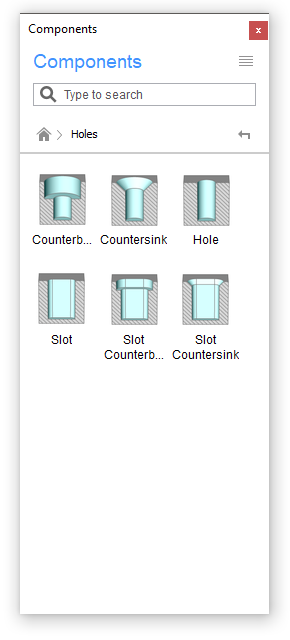

Fori
La categoria Fori contiene una libreria parametrica di fori standard, come scanalature, fresature, svasature ecc.
Esiste anche una sottocategoria di Fori filettati, rappresentati correttamente nelle viste di disegno.

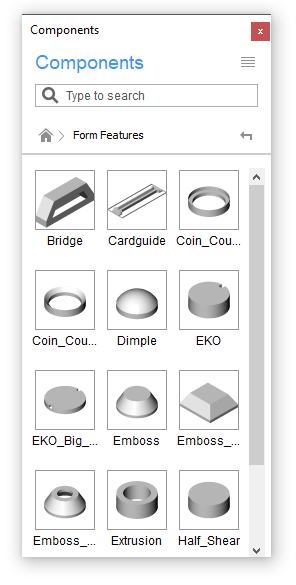

Funzioni di Forma della Lamiera
La categoria Lamiera contiene una libreria parametrica di funzioni forma della lamiera come ponti e svasature.
