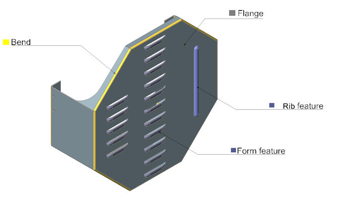

В BricsCAD элементы 3D модели детали из листового металла представляют собой интеллектуальные наборы граней. Для каждого элемента устанавливаются определенные пространственные и параметрические связи между его гранями и несколькими смежными гранями. Эти элементы позволяют использовать функцию распознавания намерений проектирования. Элементы создаются автоматически в зависимости от применяемой вами геометрической операции. На приведенном ниже рисунке показаны примеры элементов детали из листового металла, используемые в BricsCAD:

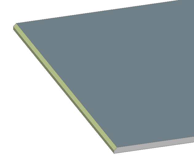

Если для системной переменной FEATURECOLORS установлено значение ON, цвет базовой грани стенки отличается от цвета противоположной грани этой же стенки. Как правило, изменение параметров детали из листового металла, например, толщины листа, не приводит к перемещению базовой грани. Команда SMFLIP меняет местами базовую и противоположную ей грани выбранной стенки и позволяет, при необходимости, сдвигать стенку по толщине детали из листового металла.
На приведенном ниже рисунке показано цветовое выделение граней стенок одной и той же детали.
