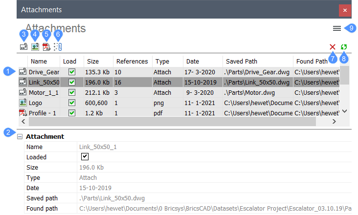

Панель Ссылки
Панель Ссылки представляет собой централизованное место для просмотра и управления прикрепленными чертежами, изображениями, PDF файлами и облаками точек.
- Список ссылок
- Свойства
- Вставить DWG
- Вставить изображение
- Вставить PDF
- Подключить облако точек
- Отключить
- Обновить
- Меню
Список ссылок
Отображает список файлов ссылок и их свойства. Заголовки столбцов определят свойства каждой ссылки. Вы можете отсортировать список ссылок по порядку или в обратном порядке для любого из свойств, щелкнув один или два раза на заголовке столбца, соответствующего выбранному свойству.Щелчок правой кнопкой мыши на заголовке столбца открывает контекстное меню настройки столбцов. Щелчок правой кнопкой мыши на ссылке открывает контекстное меню с набором дополнительных инструментов.
Имя
Определяет имя ссылки. По умолчанию имя ссылки совпадает с именем файла. Чтобы переименовать ссылку, щелкните дважды на ее имени и введите новое имя. При переименовании ссылки имя файла не меняется.
Загрузить
Определяет состояние загрузки ссылки. Если свойство Загрузить включено, ссылка загружается и отображается в редакторе чертежей. Если свойство Загрузить отключено, сохраняется такая информацию о ссылке, как масштаб и положение, но ссылка в редактор чертежей не загружается и не отображается.
Размер
Указывает размер файла ссылки.
Ссылки
Указывает, сколько раз ссылка используется в текущем чертеже.
Type
Указывает тип ссылки. Щелчок на типе ссылки изменяет тип ссылки с Подключить на Наложить и наоборот.
Дата
Указывает дату последнего сохранения файла ссылки.
Путь
Указывает путь к файлу ссылки и имя файла. Чтобы изменить путь, щелкните на текущем значении пути и введите новый путь или нажмите кнопку Обзор, чтобы открыть диалоговое окно выбора файла ссылки. Кнопка Обзор отображается только после щелчка на текущем значении пути.
Найденный путь
Указывает найденный путь к файлу ссылки и имя файла. Найденный путь может совпадать или не совпадать со значением в столбце Путь.
Свойства
Отображает свойства выбранной ссылки в виде набора строк. Это те же свойства, которые отображаются в столбцах списка ссылок.
