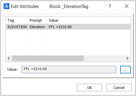

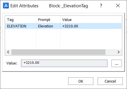

- Haga doble clic en el valor de la etiqueta de elevación del para ajustar el diseño. Aparecerá un cuadro de diálogo donde podrá editar los atributos.

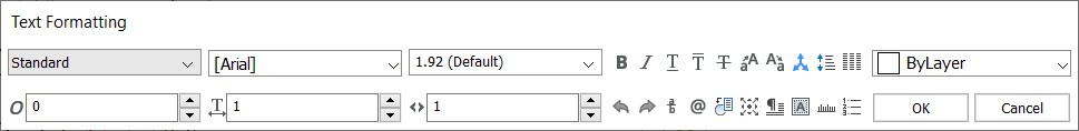

- Haga clic en los tres puntos para abrir el cuadro de diálogo Formato de texto .
- Aquí puede editar los atributos del valor mostrado de la etiqueta de nivel de elevación del punto. Puede poner prefijos y/o sufijos a los valores, por ejemplo FFL, SSL, para ilustrar mejor los niveles a los que te refieres.
