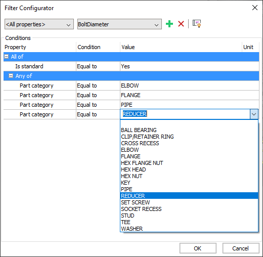

Configurador de filtros
La forma más sencilla de configurar el filtro principal es utilizar el configurador de filtros en el panel BOM Manager.
El Configurador de filtros permite definir un conjunto de condiciones. Cada condición define una relación entre una propiedad seleccionada y un valor objetivo.
- Igual a
- No igual a
- Menos de
- Mas grande que
- Menos que o igual a
- Mas grande que o igual a
- Todo grupo: es "verdadero" si todas las condiciones de ese grupo son "verdadero". Esto es lo mismo que el operador "or".
- Cualquiera del grupo : es "verdadero" si al menos una condición en ese grupo da como resultado "verdadero". Esto es lo mismo que el operador "or".
Un grupo puede contener un número arbitrario de condiciones. También puede contener grupos anidados, lo que hace posible filtros complejos.
- Seleccione una propiedad de la lista de propiedades.
- Seleccione un operador de relación requerido y especifique el valor objetivo.
Para los valores de texto, también se puede seleccionar un valor objetivo de la lista de todos los valores posibles. Para valores numéricos, también se puede especificar su unidad de destino para convertir automáticamente el valor con respecto a la unidad predeterminada del documento.
Para valores de texto, las relaciones "Igual a" y "Diferente a" admiten comodines.
El Configurador de filtros convierte automáticamente el conjunto de condiciones en una expresión de filtro, que se puede hacer visible haciendo clic en
Esta expresión es completamente editable y asociativa de dos vías con el conjunto de condiciones.
