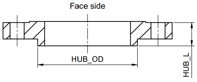

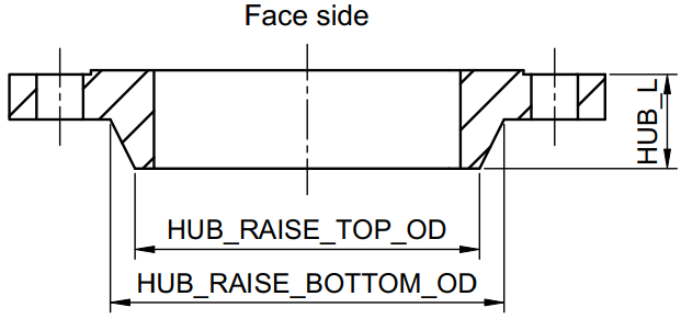

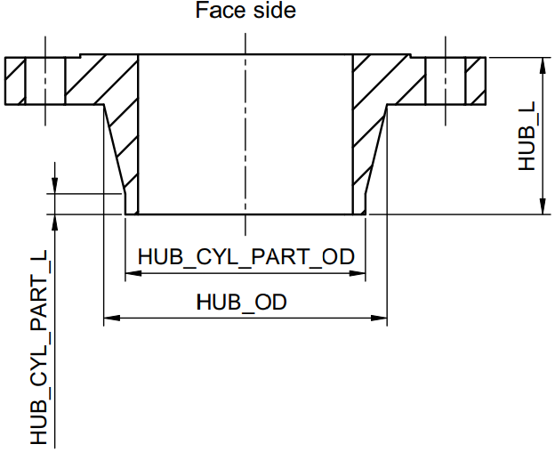

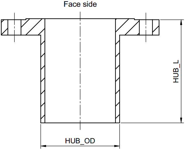

- Brida
CATEGORÍA: "Brida"

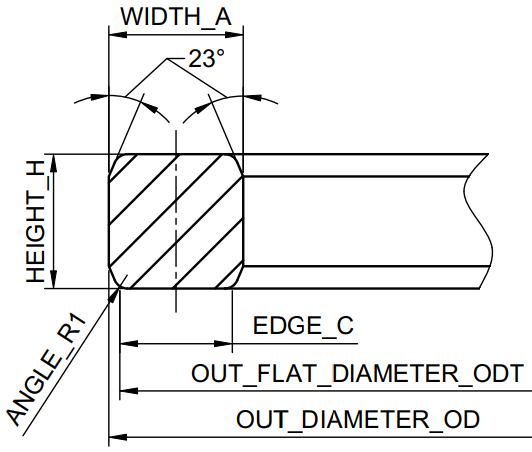

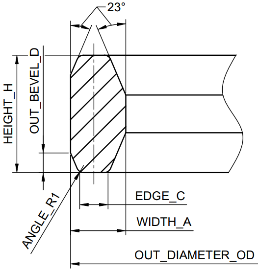

- Junta
CATEGORÍA: "Junta"

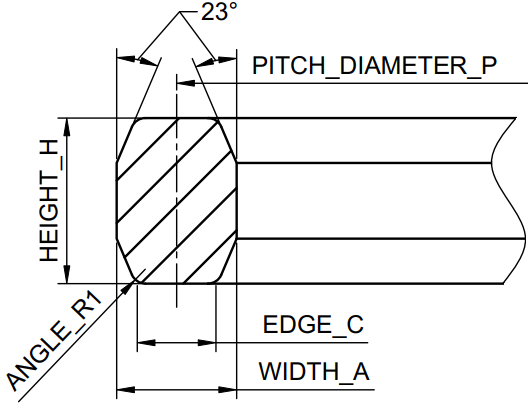

N_HOLES: número de agujeros.
HOLE_D: diámetro del agujero.
HOLES_CRCL_D: el diámetro del círculo en el que se encuentran los agujeros.
