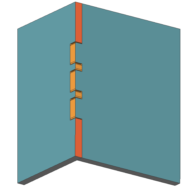

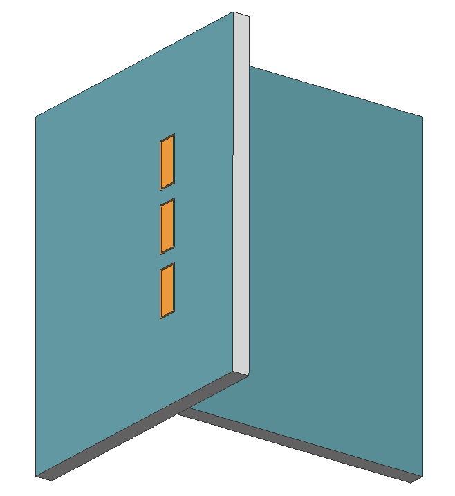

Tab y T-tab
Ambas características se utilizan para conectar 2 bridas, restringiendo su desplazamiento mutuo.
Las funciones de pestaña y pestaña T se crean mediante el comando SMTABCREATE.
