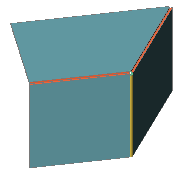

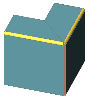

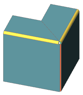

Eliminación de recortes innecesarios
En el modelo de abajo, existe un corte de alivio en las esquinas, que es necesario para evitar que el material se estire.
Cuando la curva superior se convierte en un empalme, llegamos a partes separadas. Las características inteligentes eliminan automáticamente el alivio ahora innecesario.
| Las características inteligentes rellenan automáticamente los cortes innecesarios, simplificando así la geometría. | Sin entidades inteligentes, todavía existe el relieve de esquina. |

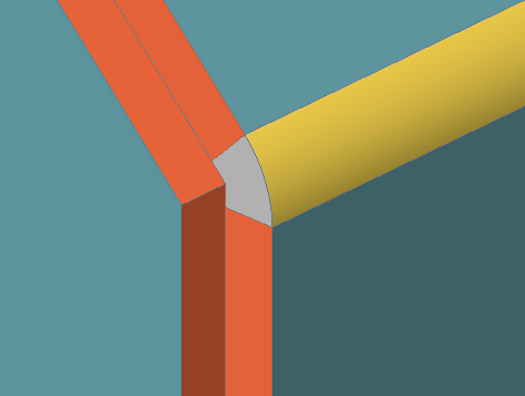

Impresión automática de los bordes

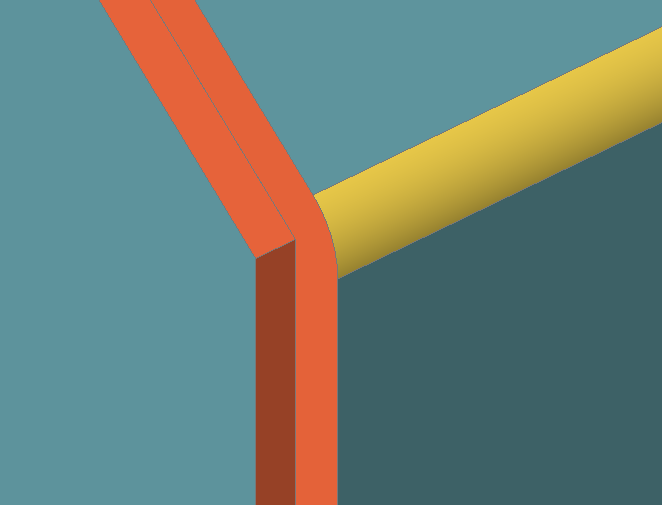

Los bordes impresos en las caras gruesas las separan en áreas que se pueden reconstruir automáticamente. Eso significa que los cruces localizados pueden convertirse en curvas. Sin bordes impresos automáticamente, aquí se necesita el comando SMIMPRINT.
En el ejemplo siguiente, separaremos una brida mediante uniones. Encendemos Reconstruir características de chapa metálica y, a continuación, utilizamos Impresión automática de bordes después de reconstruir.
Permitir impresión automática de bordes después de reconstruir = ACTIVADO. Las caras de unión se dividen correctamente. |
Permitir la impresión automática de los bordes después de la reconstrucción = OFF. Las características de la unión se superponen entre sí. |

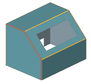

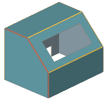

Creación automática de uniones

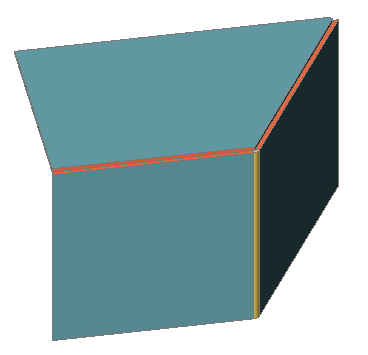

En ciertas situaciones, cuando los bordes duros se encuentran en la esquina y creamos una curva en todos excepto en uno, que tiene que convertirse en un cruce para hacer que la pieza se pueda plegar.
Supongamos que creamos curvas en la cara superior de una caja de chapa metálica:
Entonces, los restantes bordes duros adyacentes a la cara deben convertirse en uniones. Cuando SmSmartFeatures = ON, esto se realiza automáticamente:
Para ser precisos, la zona de creación automática de uniones se sitúa en el vértice común de las aristas duras (o del relieve de las esquinas cuando se crean curvas). La opción no optimiza el diseño de la pieza desplegada.
