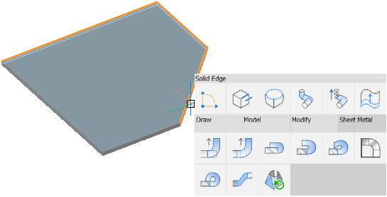

- Haz una de las siguientes cosas:
- Seleccione varias aristas lineales en la brida.
- Sitúe el cursor sobre una arista lineal de la brida.
- Seleccione Crear un Dobladillo Cerrado (
) herramienta en el menú Quad. - Haga clic Crear un dobladillo cerrado (
) en la pestaña de la cinta Hojas de metal. - Elija Crear un dobladillo cerrado en el menú Chapa metálica.
- Escriba SMHEMCREATE en la línea de comandos.

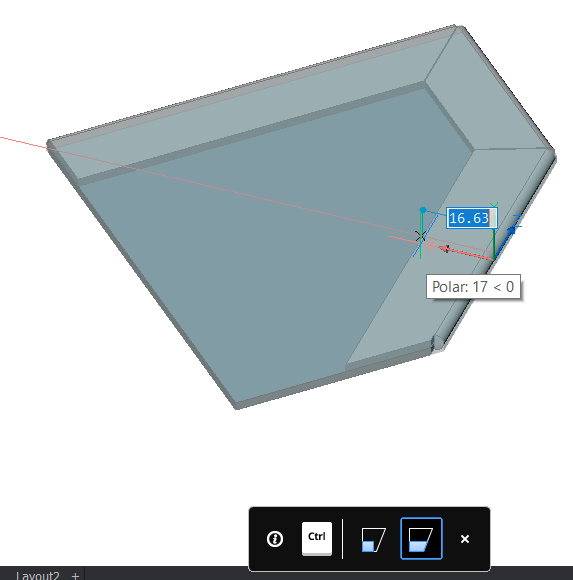

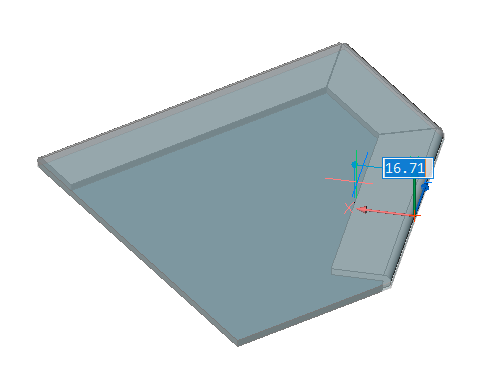

- Desplace el cursor para ajustar la longitud del dobladillo:
- Utilice el widget ctrl o la opción transformar en un dobladillo para voltear el ajuste de un dobladillo hacia el borde:
- Cuando haya terminado, pulse enter:
Se crean dobladillos y características auxiliares (relieves y mitones).

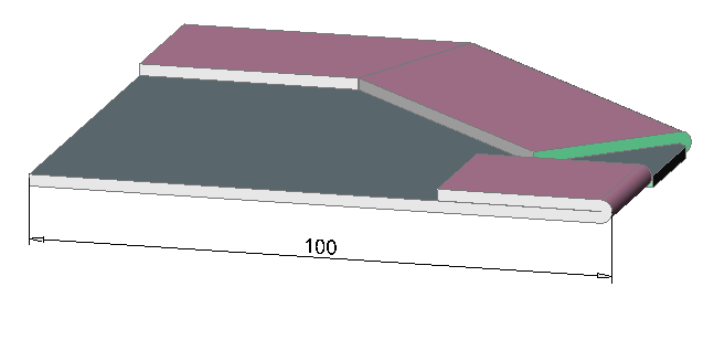

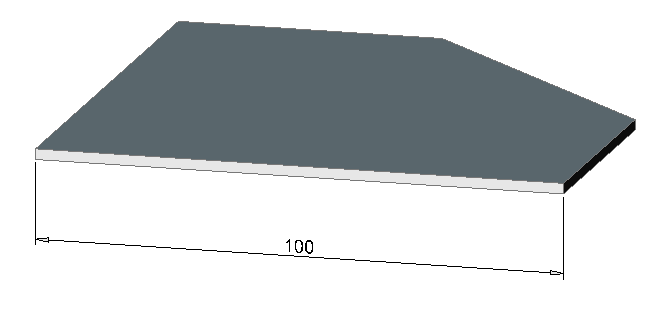

La parte de la brida de abajo tiene unas dimensiones externas iguales a 100.

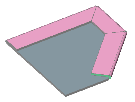

- Utilice la opción ancho del comando SMHEMCREATE para crear un dobladillo parcial en un solo borde:

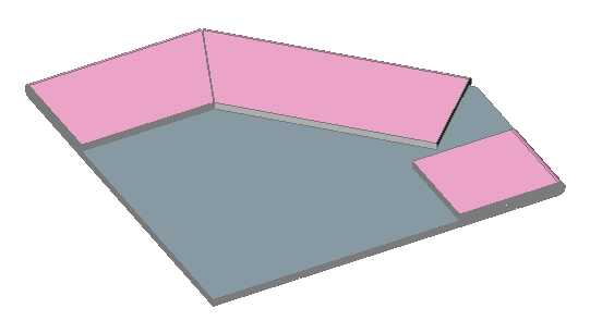

- Crea dobladillos en otros 2 bordes:
Estas operaciones dan lugar a la aparición de una geometría de relieve compleja:
Note: Las dimensiones externas de la pieza se conservan.

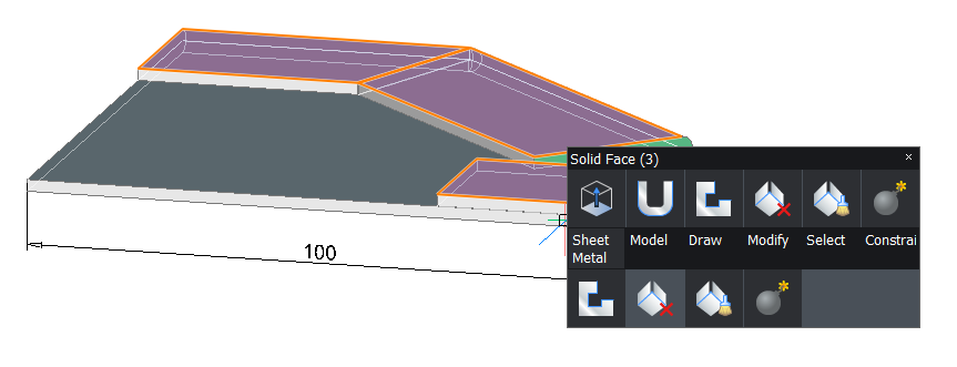

- Seleccione las características del dobladillo y elimínelas.

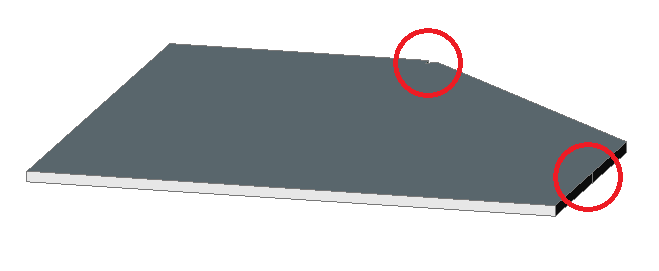

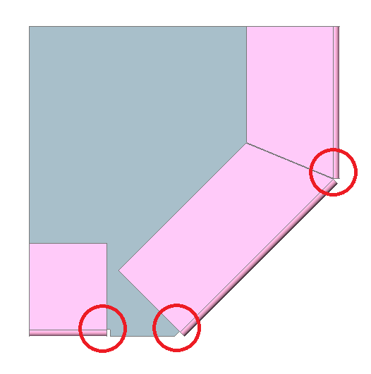

Quedan algunas imperfecciones en el relieve de la esquina y en el borde impreso:

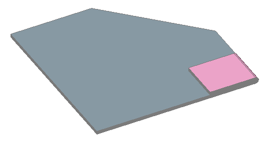

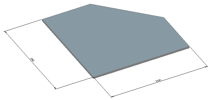

- Elimine la característica de relieve de la esquina y utilice DMSIMPLIFY para obtener la pieza original con las dimensiones originales.
