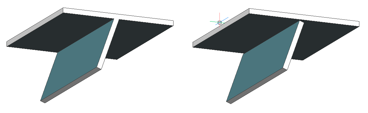

Como alternativa, puede crear un elemento de unión en T en lugar de un borde duro en forma de T entre 2 bridas (imagen de la izquierda):
- Coloque el puntero sobre un borde duro entre las pestañas y haga clic en la herramienta Crear unión (
) en el menú Quad, o realice una de las siguientes acciones:- Haga clic en el botón de la herramienta Crear unión (
) en la ficha de la cinta Chapa metálica . - Elija Crear unión del menú Chapa metálica | Unión.
- Escriba SMJUNCTIONCREATE en la línea de comandos.
- Seleccione un borde duro.

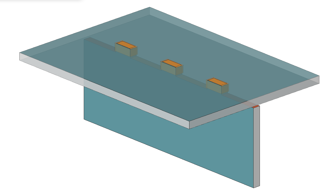

Crear una única pestaña T
El comando SMTABCREATE crea una sola pestaña T de forma predeterminada. Esta función tiene una sola ranura.
- Coloque el cursor sobre una cara de cruce en T y haga clic en la herramienta Crear una sola pestaña (
) en el menú Quad , o realice una de las siguientes acciones:- Haga clic en el botón de la herramienta en la pestaña crear una sola (
) en la pestaña de la cinta Chapa metálica . - Elija Crear una sola pestaña en la pestaña Chapa | Menú de pestañas
- Escriba SMTABCREATE en la línea de comandos.
- Seleccione una cara de unión T.
Crear una ficha T de matriz
A diferencia de las pestañas T simples, las características de las pestañas T de matriz tienen múltiples ranuras.
- Coloque el cursor sobre una cara de cruce en T y haga clic en la herramienta Crear pestaña de matriz (
) en el menú Quad , o realice una de las siguientes acciones:- Haga clic en el botón de la herramienta Crear pestaña de matriz (
) en la pestaña de la cinta Chapa metálica . - Elija la pestaña Crear matriz del menú Chapa Metálica | Pestaña.
- Escriba SMTABCREATE en la línea de comandos.Se le solicita: seleccione el cruce para crear una sola pestaña o [Matriz]: seleccione la opción Matriz .
