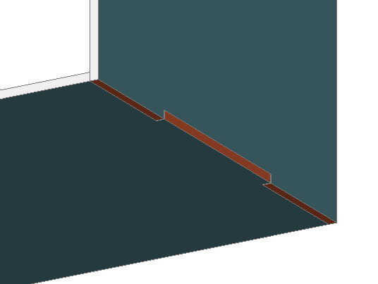

Crear un Pestaña Unica

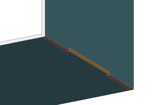

De forma predeterminada, se crea una sola pestaña mediante el comando SMTABCREATE. Esta función solo tiene un único espacio.
- Haz una de las siguientes cosas:
- Coloque el cursor sobre una cara de cruce y haga clic en la herramienta en la pestaña crear una sola (
) en el menú Quad. - Haga clic en el botón de la herramienta en la pestaña crear una sola (
) en la pestaña de la cinta Chapa metálica . - Elija Crear una sola pestaña en el menú Chapa metálica.
- Escriba SMTABCREATE en la línea de comandos.Se le solicitará: Seleccione el cruce para crear una sola pestaña o [Matriz]:

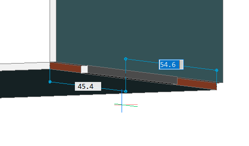

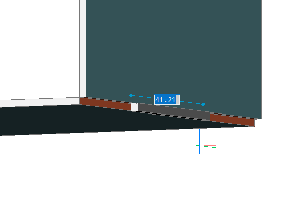

- Seleccione una cara de cruce.Se le solicitará: Ingrese la longitud de la pestaña o [Punto central]:
- Defina la longitud de la pestaña.Una pestaña se coloca simétricamente con respecto a un punto central. Escriba valores en los campos de entrada de longitud dinámica para definir la longitud de una pestaña.
- Seleccione la opción Punto central para colocar la pestaña.Se le solicitará: Seleccione el punto central o [Longitud]:2 Se utilizan dimensiones dinámicas controladas por pestañas para crear una pestaña relativa a un cruce:
- Seleccione la opción Longitud para especificar la longitud, o pulse Enter para finalizar el comando.

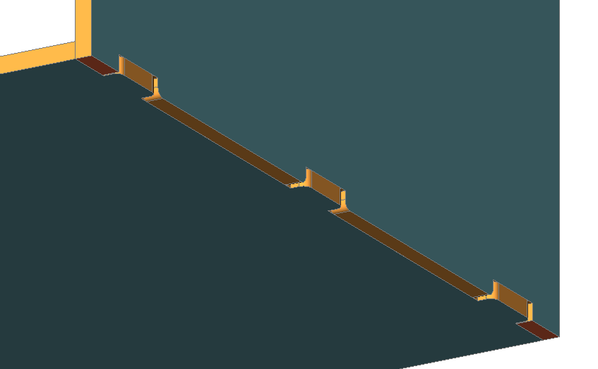

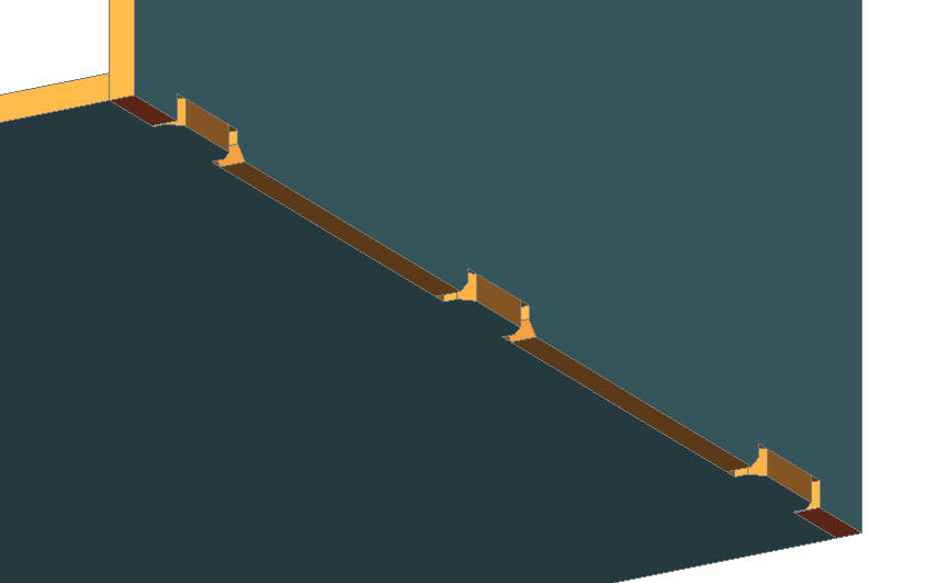

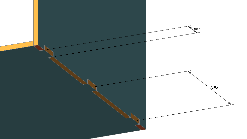

- Puede utilizar opciones para modificar la apariencia de una ficha de matriz (consulte el ejemplo siguiente).
- Número de ranura = 3 : observe que la imagen no es simétrica. Si haces clic en la opción Voltear , aparecerán 3 ranuras al otro lado del cruce.
- Longitud = 8 - la longitud de la ranura.
- Distancia = 40 - la dimensión entre los centros de las ranuras.
- Cambie el Radio de curvatura y Distancia de chaflán para definir los empalmes y chaflanes de las aristas.Tip: Si configura filetes o camionetas por error, utilice valores cero para desactivarlos.
- Una vez que haya establecido todas las opciones, elija Aceptar o pulse Enter para crear la ficha y finalizar el comando.

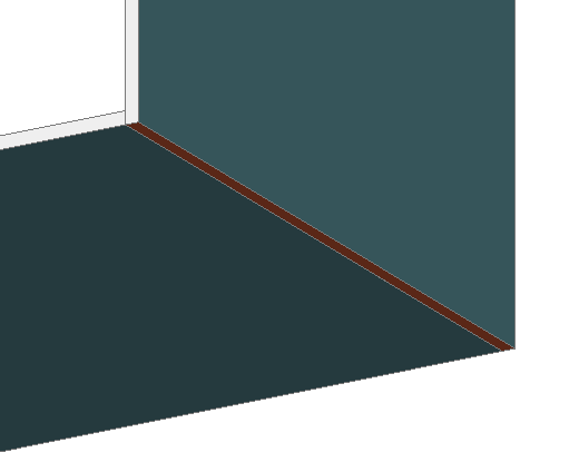

Utilice el comando SMEXPLODE para descomponer un cruce con pestañas en un conjunto de entidades de tabulación. La geometría de la pestaña sigue siendo la misma y sus caras se distribuyen entre varios elementos de unión.
| Característica original de la ficha | Resultado de la eliminación | Resultado de la explosión |
