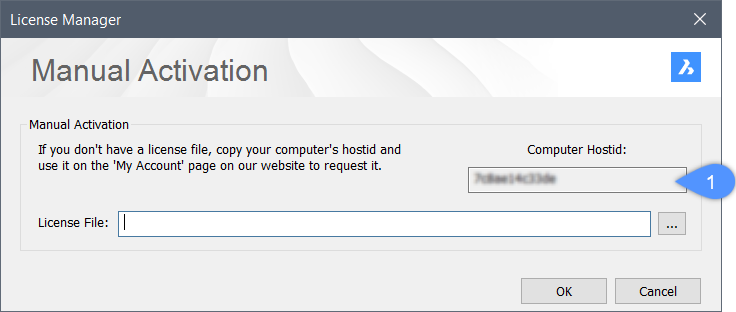

- Haga clic en Activar manualmente... en el cuadro de diálogo .
Se abre el cuadro de diálogo
. - Copie el contenido completo del (1) campo Computer Hostid.

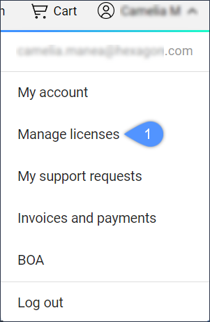

- Haga clic en su nombre de usuario y seleccione Administar licencias (2) en el menú desplegable.

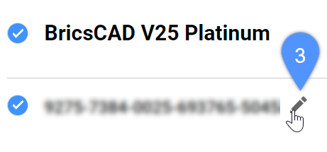

- Pase el ratón por encima de la clave de licencia que desee activar y haga clic en el icono del lápiz (
Aparece la página detalles de la licencia.

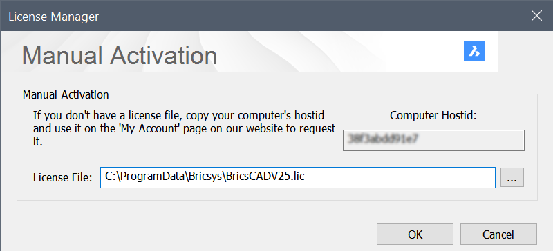

- Copie el archivo de licencia en el ordenador en el que desea instalar BricsCAD®.
- En el cuadro de diálogo
). Abra la carpeta donde copió el archivo de licencia BricsCADVxx.lic y seleccione el archivo.
, haga clic en el botón examinar ( - Haga clic en el botón OK.
BricsCAD® se pone en marcha.
