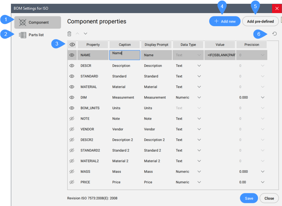

AMBOMSETTINGS comando
Abre el cuadro de diálogo Configuración BOM .
Ícono:
Método
Abre el cuadro de diálogo Configuración BOM.
Configura las propiedades de las referencias de piezas (Part References) y configura las propiedades predeterminadas para las listas de piezas y la captura de datos para la lista de materiales.
- Componente
- Lista de piezas
- Lista de propiedades
- Añadir nuevo
- Añadir predefinido
- Restaura el valor por defecto
Componente
Contiene una lista de propiedades de componentes que son visibles en Referencia de pieza. Se pueden seleccionar más propiedades presionando la tecla Ctrl/Shift.
Encima de esta lista hay iconos de eliminar, subir y bajar, que están disponibles solo cuando se selecciona una fila o la(s) fila(s) seleccionada(s) se pueden mover hacia arriba o hacia abajo.
Lista de piezas
Contiene una lista de propiedades de la lista de piezas que están visibles en las listas de piezas.
- Visibilidad
- Alterna la visibilidad de la propiedad en los cuadros de diálogo Referencia de pieza y Lista de piezas .
- Propiedad
- Muestra el nombre predeterminado de una propiedad de componente. Este nombre único es aquel con el que se hace referencia a una columna de lista de materiales en las fórmulas.
- Subtítulo
- Define el encabezado de columna que se muestra en la lista de piezas, reemplazando el nombre de propiedad predeterminado. Es editable y aparecerá como el nombre de la propiedad del componente en los cuadros de diálogo Referencia de pieza y Lista de piezas .Nota: Los cambios se guardan en el dibujo. Para utilizarlos más adelante, guarde el dibujo como un archivo de plantilla (DWT) y utilice esta plantilla cuando inicie un nuevo dibujo.
- Mostrar mensajes
- Muestra el encabezado de columna elegido que se mostrará para esta propiedad en una tabla de lista de materiales o lista de piezas.
- Tipo de datos
- Define el tipo de datos para la propiedad (Numérico o Texto)
- Valor
- Define el valor predeterminado de la propiedad. También puede utilizar una fórmula para definir la propiedad.
- Precisión
- Define la precisión de la propiedad.
- Alineación de subtítulos
- Define la posición del encabezado de la columna en la celda.
- Alinear valor
- Define la posición del valor en la celda.
- Ancho
- Define el ancho de la celda.

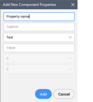

Añadir nuevo
Añade nuevas propiedades de componente como columnas a la lista de materiales. Abre el cuadro de diálogo Agregar nuevas propiedades de componente .

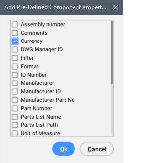

Añadir predefinido
Agrega nuevas columnas de propiedades de componentes predefinidas a la lista de materiales. Abre el cuadro de diálogo Agregar propiedades de componente predefinidas .
Restablece todas las configuraciones al valor predeterminado para la norma de dibujo actual.
