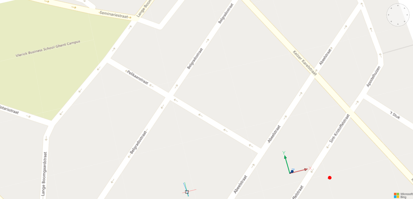

open street Map
El mapa se muestra en el estilo de mapa de open street Map .
Nota: La fuente del mapa se puede cambiar mediante la variable de sistema GEOMAPOSMMODE.

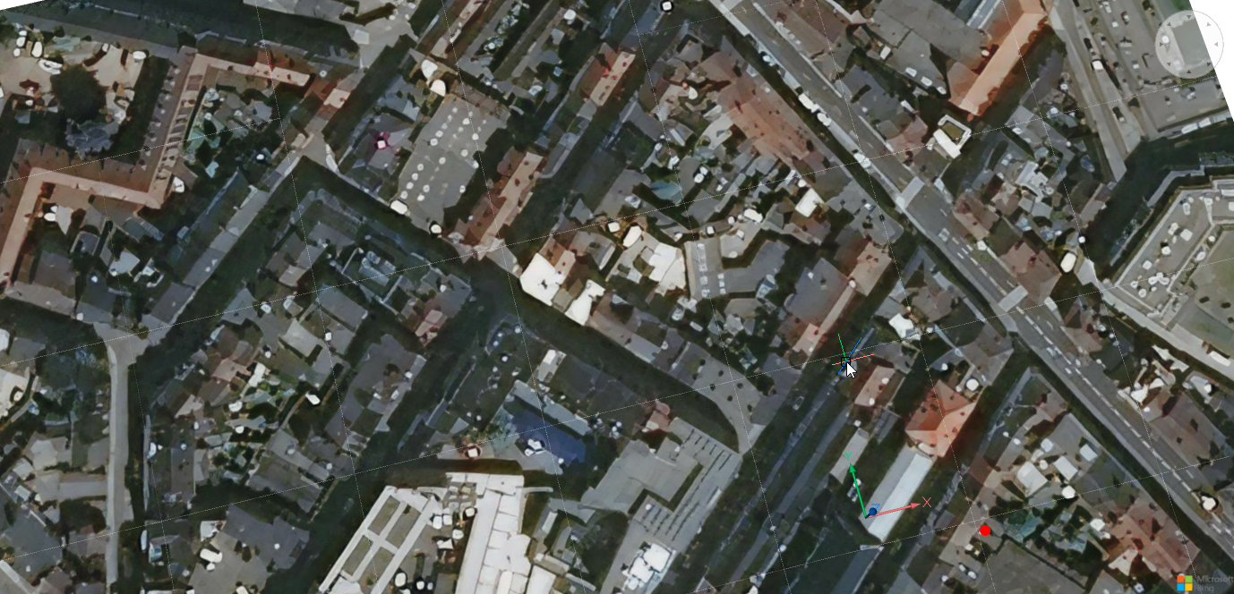

esri Imagery
El mapa se muestra en el estilo de mapa Satelital .
