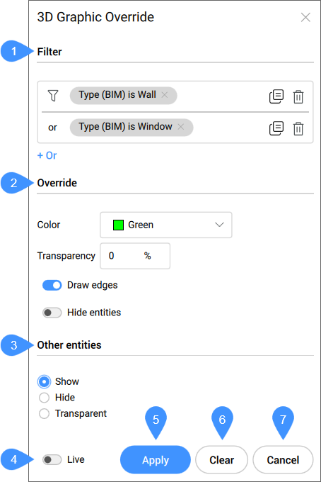

El comando abre el panel de comandos modificación de gráficos 3D que le permite definir qué entidades del espacio modelo 3D se modificarán y cómo se debe modificar su apariencia.
- Filtrar
- Invalidar
- Otras entidades
- En vivo
- Aplicar
- Limpiar
- Cancelar
- Filtrar
- Permite definir qué entidades del espacio modelo 3D se modificarán estableciendo uno o varios criterios basados en propiedades BIM, cantidades o propiedades personalizadas. Se pueden agregar filas de filtro para filtrar por múltiples combinaciones de parámetros. Estas filas se separan mediante la operación lógica "O". Las filas se pueden copiar haciendo clic en el símbolo de copia o se pueden eliminar haciendo clic en el símbolo de eliminar.
- Invalidar
- Permite definir cómo se visualizará la entidad filtrada.
- Color
- Permite seleccionar el color en la lista desplegable con ajustes preestablecidos o en el cuadro de diálogo color, que es más extenso.
- Transparencia
- Establece un nivel de transparencia para las entidades seleccionadas.
- Dibujar bordes
- Marque la opción para dibujar los bordes de la selección filtrada.
- Ocultar Entidades
- Marque la opción para ocultar la selección filtrada.
- Otras entidades
- Permite definir cómo se mostrarán en el dibujo todas las demás entidades que no cumplan los criterios de filtro.
- Mostrar
- Muestra todas las demás entidades del dibujo de forma normal.
- Ocultar
- Oculta todas las demás entidades que no cumplen los criterios de filtro, lo que aislará visualmente la selección.
- Transparente
- Todas las demás entidades se volverán transparentes. Esto también pondrá un enfoque claro en su selección, pero aún podrá ver los otros elementos de construcción para un contexto visual.
- En vivo
- Al habilitar el modo Directo , cada cambio que realice en la configuración se aplicará inmediatamente al modelo.
- Aplicar
- Aplica la configuración actual al modelo 3D del documento abierto. Esto sobrescribirá cualquier invalidación existente en ese modelo.
- Limpiar
- Borra cualquier invalidación existente del documento abierto actual.
- Cancelar
- Cierra el panel de comandos manteniendo la modificación activa en el modelo 3D.
