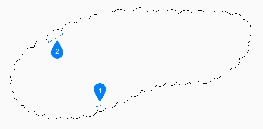

Arco longitud
Especifica la longitud más corta y más larga de los arcos que forman la nube.
Especificar la longitud mínima del arco
Especifique la longitud mínima de los arcos.
La longitud de arco mínima se almacena en la variable del sistema REVCLOUDMINARCLENGTH.
Especificar longitud máxima del arco
Especifique la longitud máxima de los arcos.
La longitud maxima de arco se almacena en la variable del sistema REVCLOUDMAXARCLENGTH.
  1. Longitud mínima del arco
  2. Longitud máxima del arco

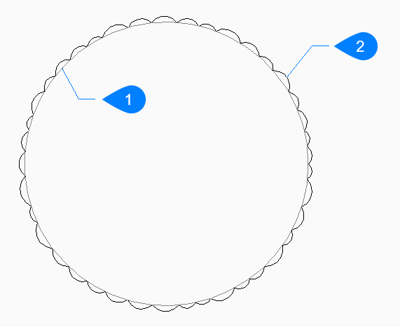

ENtidad
Crea una nube de revisión seleccionando una entidad existente para convertirla en una nube de revisión.
  1. Entidad original
  2. Nube de revisión
Nota: Las entidades pueden ser abiertas o cerradas. Se borra la entidad original.

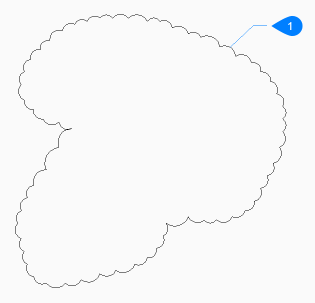

Freehand
Crea una nube de revisión a mano alzada.
Dirija la cruz para formar la nube de revisión...
Permite arrastrar el cursor para añadir segmentos de nube de revisión. Continúa añadiendo segmentos hasta que pase el cursor sobre el punto de inicio para crear una nube de revisión cerrada.
  1. Nube revocada cerrada
Pulse la tecla Enter para dejar de añadir segmentos de nube de revisión en cualquier momento.

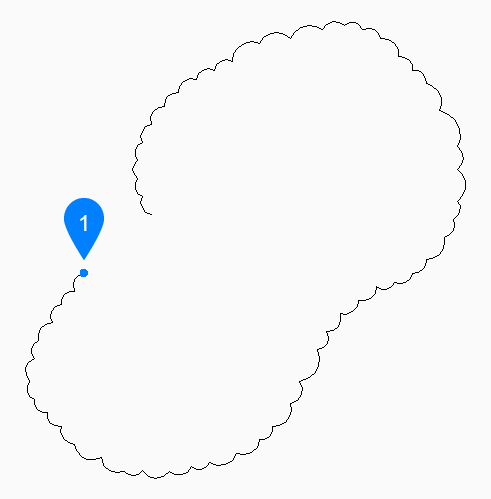

Invertir dirección
Permite especificar la dirección de la nube de revisiones.
Si
La dirección de los segmentos de arco se invierte.
  1. Punto inicial
  2. Revertido(a)
No
Se conserva la dirección del segmento de arco.
  1. Punto inicial

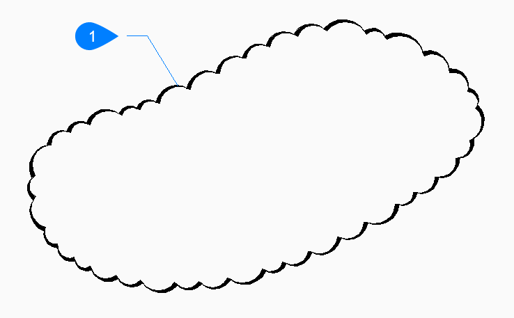

EStilo
Especifica el estilo de arco que se va a utilizar para la nube de revision.
Normal
La polilínea que forma la nube tiene una anchura uniforme.
Caligráfico
La polilínea tiene un ancho variable (poliarcos cónicos) para simular un aspecto caligráfico.
  1. Estilo caligráfico
Nota: El estilo de arco se almacena en la variable del sistema REVCLOUDARCSTYLE.
