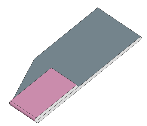

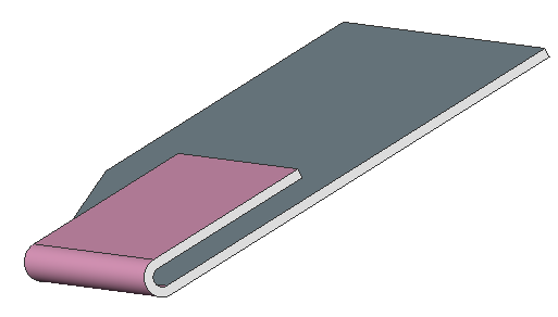

Crea una o más características de dobladillo en una pieza de chapa metálica tirando de uno o más bordes de una brida existente.
Iconos:
Método
De forma predeterminada, el comando crea un dobladillo cerrado.

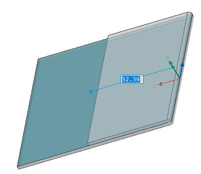

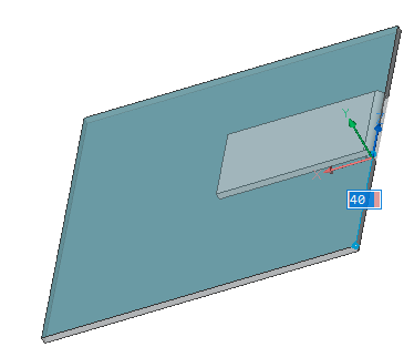

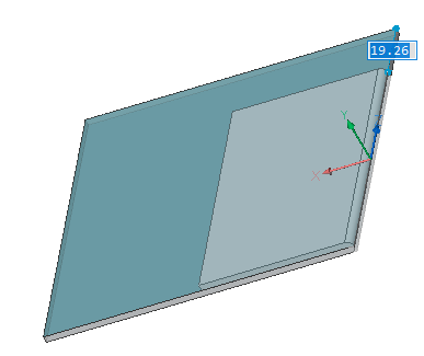

- Ancho
- De forma predeterminada, el ancho del dobladillo es igual a la longitud del borde seleccionado. La opción Ancho define un ancho diferente. Nota: La opción Ancho no está disponible si se seleccionan varios ejes.
- Saltar
- Mantiene el valor de distancia del primer borde lateral de la brida en el punto de inicio del borde y cambia el campo dinámico para definir el desplazamiento desde el punto final del borde.
- Trasera
- Deshace el procedimiento actual Ancho.

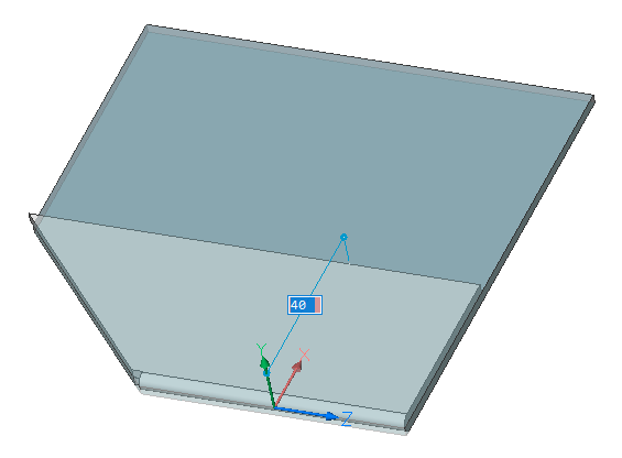

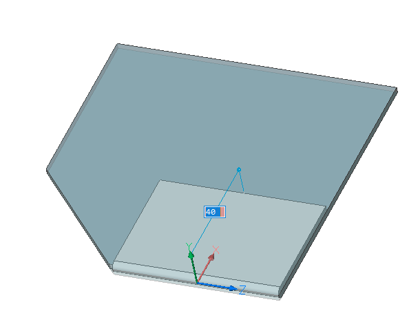

- Conmutación cónica
Alternar cómo un nuevo dobladillo se ajusta al borde de una brida existente. Es posible que haya dos variantes:
La opción sólo funciona si los bordes de una brida en la esquina no están a 90°.

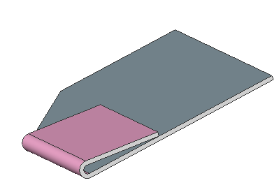

- abrir Hem
- Crea un dobladillo abierto.

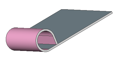

- Lágrima
- Crea un dobladillo en forma de lágrima.
- Redondo
- Crea un dobladillo con forma redonda.
