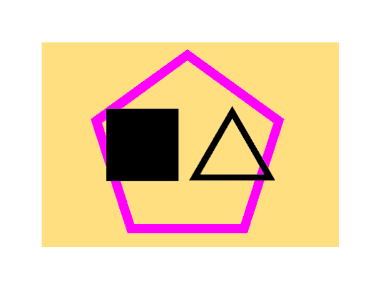

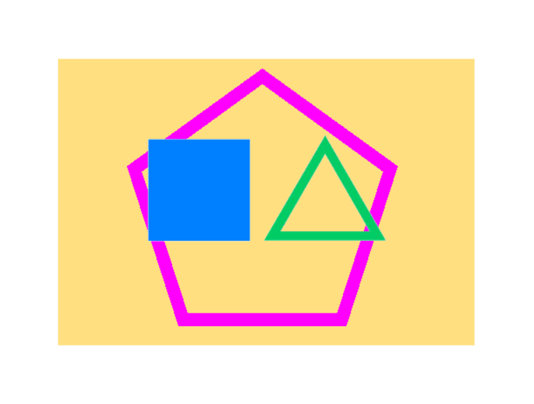

Las imágenes con un canal alfa se pueden procesar mediante el comando TRANSPARENCIA. Antes de ejecutar el comando en la imagen, sus píxeles transparentes se mostrarán en blanco. Después de ejecutar el comando en la imagen, sus píxeles transparentes ya no se mostrarán.
Cuando la imagen con un canal alfa se coloca encima de otras entidades, los píxeles transparentes se muestran en blanco. |
Después de ejecutar el comando en la imagen, los píxeles transparentes ya no se muestran. |

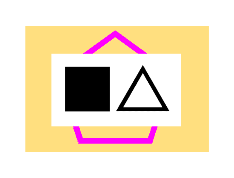

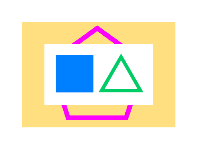

La imagen con fondo blanco colocada encima de otras entidades tiene este aspecto. Esto es sólo a efectos de visualización. La imagen original no debe adjuntarse al dibujo. |
A la imagen se le ha aplicado un ajuste de Umbral y se ha convertido a una profundidad de bits de color de 1, y luego se ha adjuntado al dibujo. |
