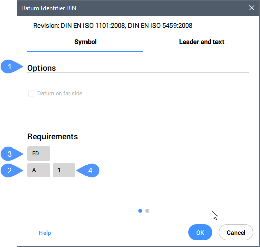

Símbolo
- Opciones
- Identificador
- Nota de hilo
- Nota de referencia
- Opciones (1)
- Alterna el tipo de referencia.
- Identificador (2)
- Define el identificador, que puede contener un máximo de dos caracteres que se asignan automáticamente en orden alfabético, empezando por A, seguido de B, C, etc. Después de llegar a Z, la secuencia continúa con AA, AB, AC, etc. Si se elimina un identificador, el comando AMDATUMID intentará llenar el espacio comenzando desde la parte superior de la lista alfabética. Por ejemplo, si los identificadores A, B y C están en uso y se elimina B, la próxima vez que se necesite un identificador, se reutilizará B para llenar ese vacío.
- Nota de hilo (3)
- Define las notas de rosca, que se colocan en símbolos unidos a engranajes o roscas de tornillo. Especifican qué diámetro utilizar como datum.
- Nota de referencia (4)
- Define los objetivos de referencia que corresponden a los puntos de una superficie. Generalmente, contiene una serie de objetivos de referencia separados por comas (",").
Nota: Las notas de rosca y referencia no están disponibles para todos los estándares.

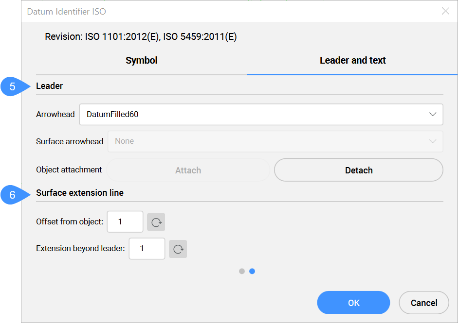

Directriz y texto
Especifica las características de la directriz y del texto.
- Líder (5)
- Establece las características de la directriz.
- Extremo de cota
- Establece el tipo de extremo de cota de directriz por defecto.
- Extremo de cota de superficie
- Define el extremo de cota para las directrices de indicación de superficie. Nota: Esta opción solo está disponible para las normas que permiten directrices de indicador de superficie.
- Adjunto de objeto
- Define si la directriz del símbolo está unida o separada del objeto.
- Adjuntar
- Adjunta el símbolo al objeto seleccionado.
- Despegar
- Separa el símbolo del objeto.
- Línea de referencia de superficie (6)
- Define las características de la línea de referencia de superficie.
- Desfase del objeto
- Define el desplazamiento desde el objeto.
- Extensión más allá del líder
- Establece la extensión más allá de la directriz.
