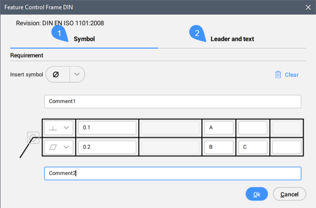

Marco de control de características - cuadro de diálogo
Se abre a través de: comando AMFCFRAME
El cuadro de diálogo Marco de control de características permite definir el símbolo de las características, sus valores de tolerancia y la letra que identifica la referencia relativa a la cual se especifica la tolerancia. Además, es posible agregar notas.
Los parámetros introducidos para el marco de control de características se almacenarán temporalmente y se utilizarán como valores predeterminados ​​ para el siguiente símbolo de marco de control de características.
La revisión más reciente de la norma a la que se ajusta este símbolo se muestra en la parte superior del cuadro de diálogo.
El cuadro de diálogo contiene dos fichas principales, Símbolo y Directriz y texto.
  1. Símbolo
  2. Directriz y texto
Símbolo
Especifica los requisitos del marco de control de características. La norma de dibujo, ISO, DIN, ANSI o JIS se escribe en el campo Revisión.

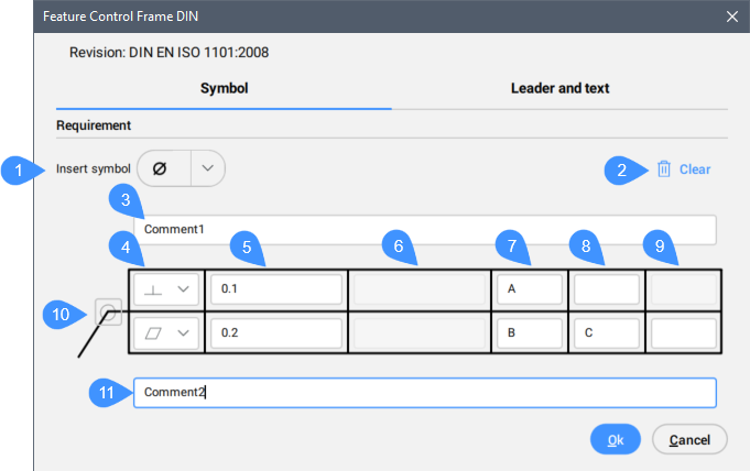

  1. Insertar símbolo
  2. Limpiar
  3. Nota superior
  4. Símbolo geométrico
  5. Tolerancia 1
  6. Tolerancia 2
  7. Dato 1
  8. Dato 2
  9. Dato 3
  10. Todo al rededor
  11. Nota inferior
Insertar símbolo
Inserta un símbolo de la lista desplegable en el campo de parámetros seleccionado.
Limpiar
Borra los últimos parámetros insertados. Las celdas se vaciarán.
Nota superior
Inserta una nota para agregar encima del símbolo.
Símbolo geométrico
Le permite elegir un símbolo geométrico de la lista desplegable.
Tolerancia 1
Le permite escribir la tolerancia que aparecerá junto al símbolo geométrico.
Tolerancia 2
Dato 1/2/3
Permite escribir letras adicionales que identifiquen el datum en relación con el cual se especifica la tolerancia.
Nota: El segundo y tercer campo estarán disponibles para escribir solo después de completar el anterior.
Todo al rededor
Alterna la visibilidad del símbolo de todo alrededor.
Nota inferior
Inserta una nota para agregar debajo del símbolo.

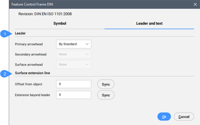

Directriz y texto
Especifica las características de la directriz y del texto.
  1. Directriz
  2. Línea de extensión de superficie
Directriz
Establece las características de la directriz.
Extremo de cota primario
Define el tipo de línea directriz predeterminada en la lista desplegable.
Define las características de la línea de referencia de superficie.
Desfase del objeto
Especifica la distancia entre el punto de inicio de la línea de extensión y el objeto adjunto.
Extensión más allá del líder
Especifica la distancia entre el punto inicial del símbolo y el punto final de la línea de extensión de la superficie.
