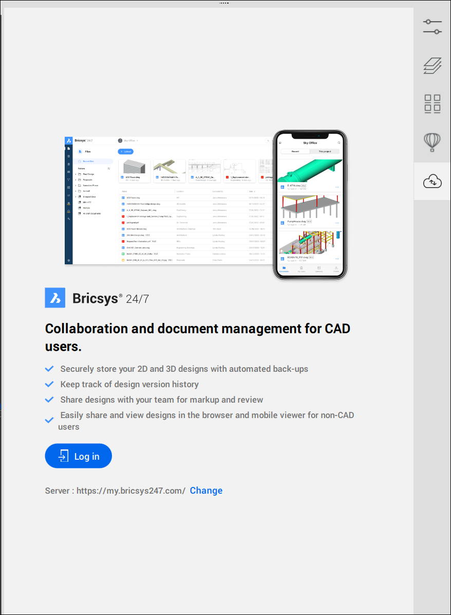

Iniciar sesión
La variable de sistema CLOUDSSOCLIENTID almacena el ID_cliente que se usará al conectarse al servicio SSO.
La variable de sistema CLOUDSSOSCOPE almacena los ámbitos o permisos que se utilizarán al conectarse al servicio SSO. Depende del servidor de autorización para un servicio específico de Bricsys 24/7 (qué alcances están configurados/permitidos para el cliente). Por ejemplo, Azure AD requiere un identificador de cliente explícito en el parámetro de ámbito, como <client id>/access_as_user openid.
El servidor predeterminado utilizado es https:/my.bricsys247.com/, pero se puede cambiar haciendo clic en el botón Cambiar , que abre el cuadro de diálogo Configuraciones para la variable del sistema CLOUDSERVER, lo que permite especificar una dirección diferente para el servidor Bricsys 24/7.
Haga clic en el botón Iniciar sesión para abrir la web de Bricsys, permitiéndole iniciar sesión en su cuenta de Bricsys. Para más información sobre cómo iniciar sesión, consulte el artículo Iniciar sesión con su cuenta de Bricsys .

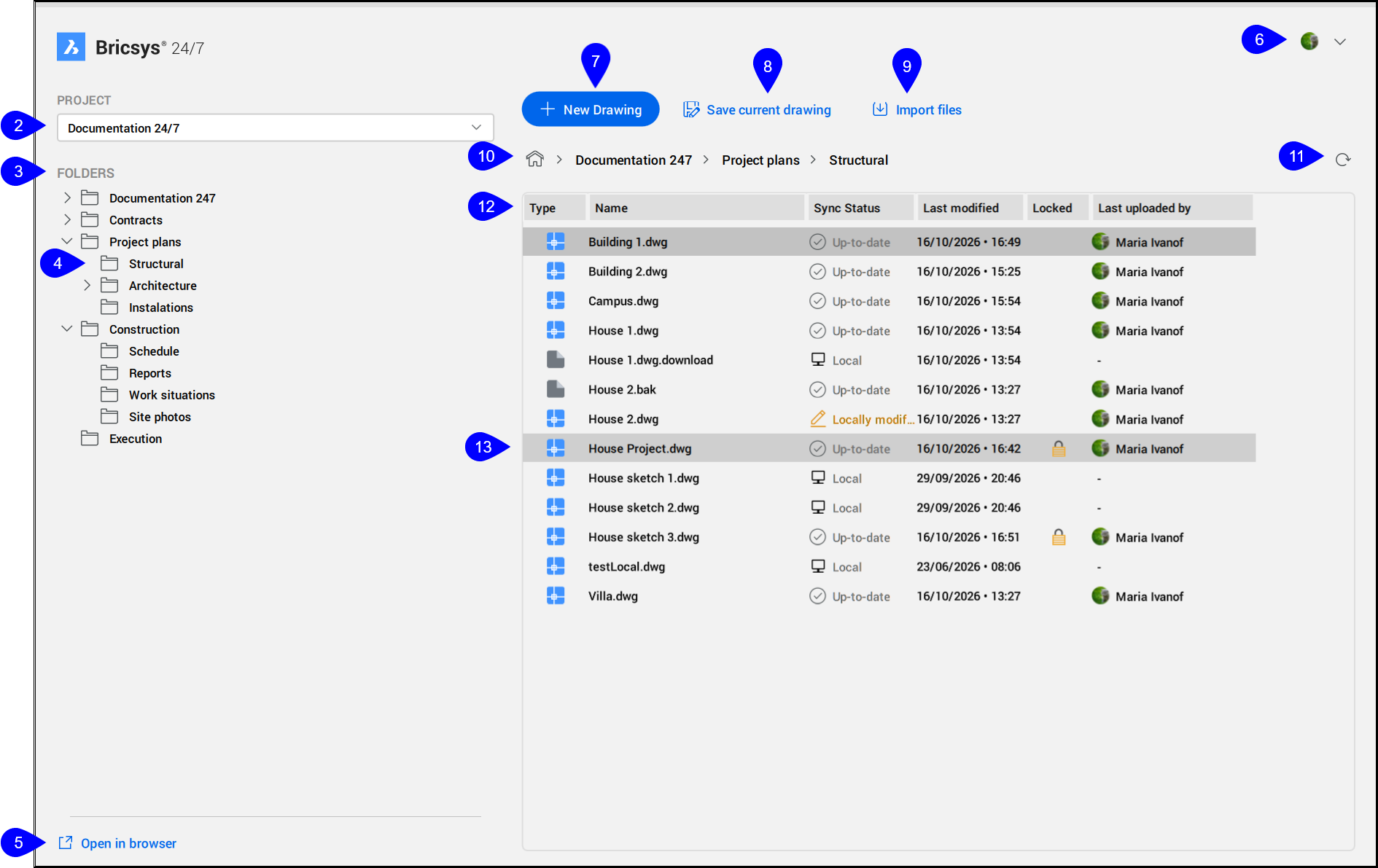

El contenido del panel de la nube
- Gestionar
- Nombre de proyecto
- Estructura de árbol del proyecto
- Carpeta activa
- Botón Abrir en el Navegador
- Menú emergente
- Botón nuevo dibujo
- Botón Guardar dibujo actual
- Botón Importar archivos
- Botón Inicio
- Botón Actualizar
- Características de los archivos
- Lista de archivos

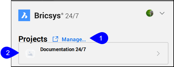

- Cuando inicies sesión, en el panel de la Nube verás todos los proyectos a los que estás asignado. Elige un proyecto y ábrelo pulsando la flecha de la derecha.

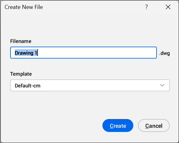

- Abre el cuadro de diálogo Crear nuevo archivo , se creará un nuevo archivo en la carpeta de la nube de caché local. A continuación, el archivo se puede cargar en el proyecto y la carpeta correctos con un solo clic.

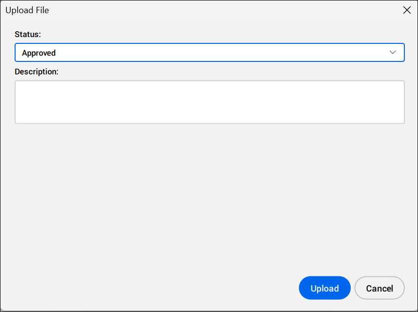

- Cargar como revisión: abre el cuadro de diálogo Cargar archivo para cargar el archivo como una revisión del archivo original.
Para los archivos de dibujo, consulte las opciones de la variable de sistema CLOUDUPLOADDEPENDENCIES.

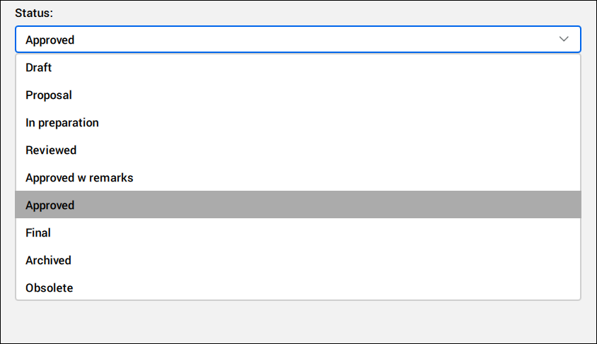

- Estado
- Le permite elegir el estado del nuevo archivo en la lista desplegable y una descripción.
- Descripción
- Le permite escribir una descripción para la revisión.
- Cargar
- Carga el archivo.
