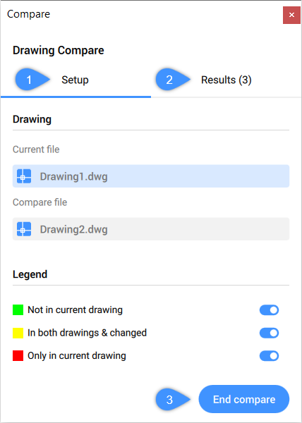

Panel de comparación
Para abrir el panel Comparar:
  • Ejecute el comando ABRIRCOPARARDWG.
  • Haga clic derecho en un panel de la cinta de opciones o en una barra de herramientas y elija Compara en la lista Paneles.
El panel Compara permite comparar el dibujo actual con un dibujo seleccionado.
  1. Configuración
  2. Resultados
  3. Terminar comparación

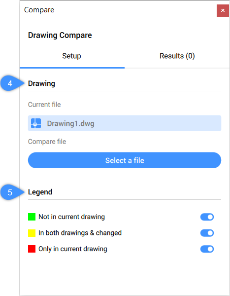

Configuración
4. Dibujo
5. Leyenda
Dibujo
Muestra el nombre del archivo actual y el archivo seleccionado para comparar el archivo actual. Si aún no se ha seleccionado ningún archivo de comparación, haga clic en el botón Seleccionar un archivo . Se abrirá el cuadro de diálogo Por favor, elija un archivo para comparar. que le permite seleccionar un archivo.
Leyenda
Muestra los colores en los que se muestran las entidades cuando el programa encuentra diferencias. Puede activar y desactivar las diferentes categorías para determinar si las entidades correspondientes deben mostrarse o no.
Nota: Puede hacer clic en los colores para abrir el cuadro de diálogo Color , donde puede elegir otro color para la categoría seleccionada.

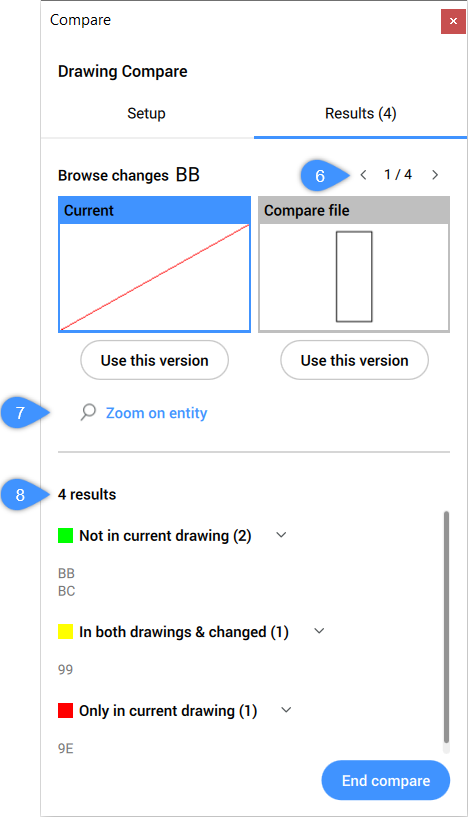

Resultados
6. Explorar cambios
7. Zoom sobre la entidad
8. Lista de resultados
Explorar cambios
Le permite navegar a través de los cambios que se encuentran entre los dos dibujos. Se muestra una vista previa de las entidades.
  • Haga clic en las flechas para navegar a través de los cambios
  • Haga clic en Usar esta versión para seleccionar de qué dibujo desea mantener la entidad
Haga zoom sobre la entidad
Se acerca a la entidad que se muestra en la vista previa
Resultados
Muestra los identificadores de las entidades que son diferentes del dibujo de comparación.
  • No en el dibujo actual: las entidades solo existen en el dibujo de comparación
  • En ambos dibujos y modificado: las entidades existen en ambos dibujos, pero se modifican
  • Solo en el dibujo actual: las entidades solo existen en el dibujo actual
