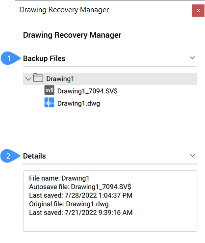

El panel Administrador de recuperación de dibujos muestra una lista de archivos de dibujo que se pueden recuperar después de un error del programa o del sistema.
Después de un error del programa o del sistema, el panel Administrador de recuperación de dibujos aparece automáticamente cuando es necesario y muestra una lista de todos los archivos de dibujo que estaban abiertos, incluidos los archivos DWG, DWT y DWS. Se puede encontrar un nuevo dibujo no guardado en el panel Administrador de recuperación de dibujos si se creó el archivo de guardado automático correspondiente (.sv$) mientras se editaba el nuevo dibujo.
- Archivos de copia de seguridad
- Detalles
- DrawingFileName_recover.dwg
- DrawingFileName_a_b_nnnn.sv$
- DrawingFileName.dwg
- DrawingFileName.bak

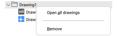

Haga clic derecho en cualquier elemento para mostrar el menú contextual para acceder a diferentes acciones según el elemento seleccionado.
Carpeta:
- Abrir todos los dibujos: abre todos los archivos de esa carpeta.
- Eliminar: elimina la carpeta del panel sin recuperar los archivos.

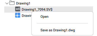

Archivo Sv$:
- Abrir: abre el archivo.
- Guardar como .dwg: guarda el archivo como un archivo dwg.

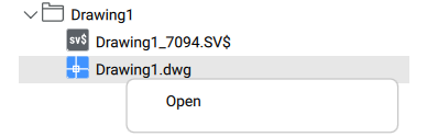

Archivo Dwg:
- Abrir: abre el archivo dwg.
Detalles
Muestra algunos detalles del archivo seleccionado, como el nombre, la ubicación y el tamaño del archivo y la hora en que se guardó por última vez.
