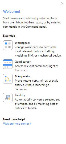

El panel Consejos ofrece consejos relevantes en función del contexto en el que se esté trabajando.

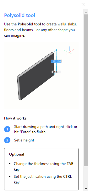

Cuando inicia ciertos comandos, el panel muestra una animación corta e información adicional sobre el uso del comando.
