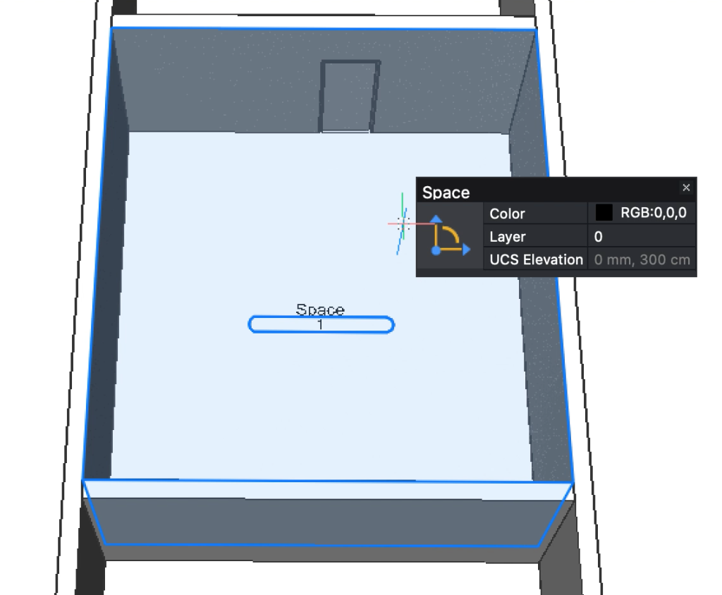

Définition d'un espace BIM
  1. Sélectionnez l'outil Espace sous Accueil > Classifier > Espace ou entrez BIMESPACE dans la ligne de commande.
    La ligne de commande affiche :Choisissez un point à l'intérieur de l'espace ou [Éditer] ;
  2. Pour définir un espace BIM, choisissez un point à l'intérieur de la zone de l'espace dans votre modèle BIM.
  3. Déplacez le curseur à l'intérieur de la zone d'espace pour choisir un point, le SCU dynamique vous permet de définir le plan inférieur de l'espace. Une coche verte apparaît à côté du curseur pour indiquer un emplacement possible. Une croix rouge s'affichera si le plan n'est pas disponible.
  4. Dans ce plan, une zone entourée d'éléments muraux ou de tout élément délimitant l'espace est trouvée et une étiquette d'espace est placée au centre de l'espace.
    Remarque : Les entités de délimitation d'espace sont des solides 3D ou des entités linéaires 2D, classifiées comme des entités BIM, dont la propriété Délimitation de l'espace est activée. Si la propriété Trait d'axe d'un solide de délimitation d'espace est activée, le centre du solide est utilisé comme contour d'espace.
    Les entités délimitant l'espace peuvent être des murs, des murs-rideaux, des dalles, des colonnes, mais les hachures et les polylignes peuvent également être considérées comme des entités délimitant l'espace.
  5. Modifie les propriétés de l'espace BIM dans le panneau Propriétés.
    Changez la propriété Représentation de Solide vers Empreinte pour une visualisation moins notable.
    Remarque : L'édition des propriétés Bâtiment et Étage d'un espace BIM supprime les propriétés correspondantes des éléments contenus dans cet espace (c'est-à-dire que cet Espace BIM est défini comme une propriété d'Espace).

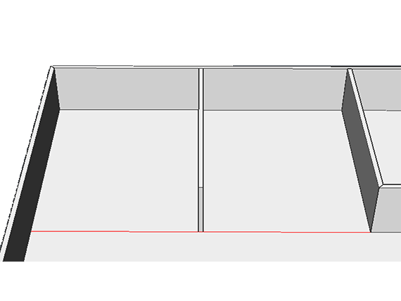

Procédure : Créer des espaces BIM à partir de contours virtuels
Dans certains cas, un contour virtuel est nécessaire. Par exemple, des places de stationnement séparées, de grandes places d'auditorium pour l'analyse énergétique, etc.
  1. Divisez l'espace par des entités linéaires. Il peut s'agir de hachures ou de lignes.
  2. Sélectionnez les entités séparatrices (la ligne rouge).
  3. Classifiez-les comme une entité délimitant l'espace : Accueil > Classifier > Mur.
    Ou allez dans le Quad sous la section BIM.

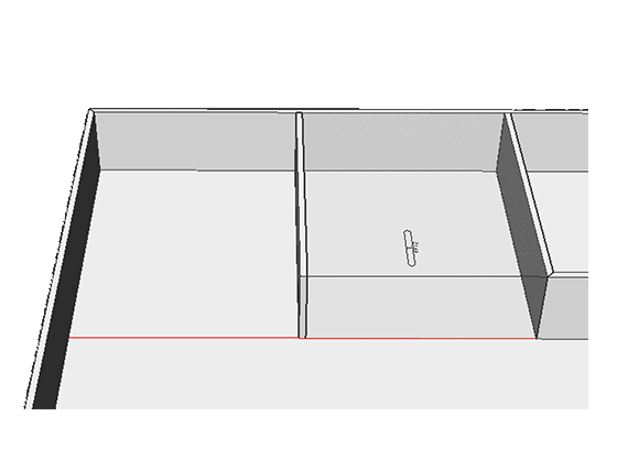

  4. Entrez BIMESPACE dans la ligne de commande et choisissez un point à l'intérieur de l'espace.
    Remarque : Si la ligne ne divise pas l'espace, allez dans le panneau Propriétés puis dans BIM. Vérifiez si la propriété de Délimitation d'espace est activée.
