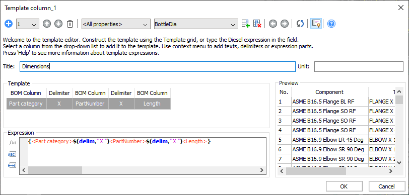

Configurateur d'expressions
Vous pouvez utiliser le Configurateur d'expression pour configurer une colonne évaluée. Cette boîte de dialogue est disponible dans le panneau Gestionnaire de nomenclatures.
Cette boîte de dialogue vous permet de définir le titre et l'unité de la colonne, de mettre à jour l'expression à l'aide d'un éditeur avec la mise en surbrillance de syntaxe et la réalisation automatique, et d'afficher un aperçu du tableau de nomenclature avec la colonne évaluée. Pour une colonne modèle, la section Modèle vous permet d'insérer, de déplacer et de supprimer facilement des propriétés, ainsi que des délimiteurs et des textes personnalisés.
