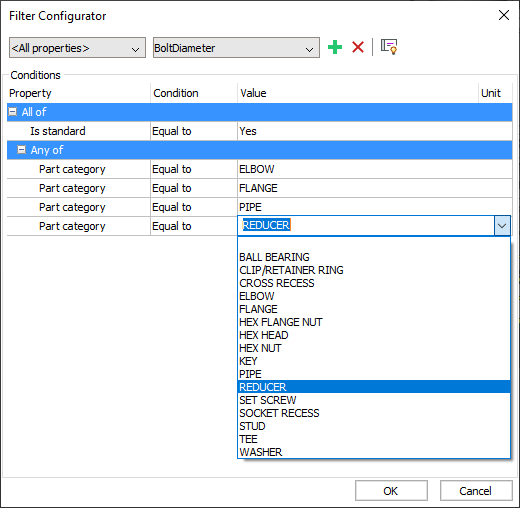

Configurateur de filtres
La manière la plus simple de configurer le filtre principal est d'utiliser le Configurateur de filtre dans le panneau Gestionnaire de nomenclatures.
Le configurateur de filtres permet de définir un ensemble de conditions. Chaque condition définit une relation entre une propriété sélectionnée et une valeur cible.
Les relations possibles sont :
  • Égal à
  • Différent de
  • Inférieur à
  • Supérieur à
  • Inférieur ou égal à
  • Supérieur ou égal à
Les conditions peuvent être ajoutées à un groupe, ce qui définit la façon dont ces conditions sont traitées. Il existe 2 types de groupes :
  • Le groupe Toutes les conditions : est « vrai » si toutes les conditions de ce groupe sont « vraies ». C'est la même chose que l'opérateur « et ».
  • Le groupe Au moins une condition : est « vrai » si au moins une condition de ce groupe est « vraie ». C’est la même chose que l’opérateur « ou ».
Un groupe peut contenir un nombre arbitraire de conditions. Il peut également contenir des groupes imbriqués, rendant ainsi possible des filtres complexes.
Pour ajouter une condition :
  • Sélectionnez la propriété requise dans la liste des propriétés.
  • Sélectionnez un opérateur de relation requis et spécifiez la valeur cible.
    Pour les valeurs de texte, une valeur cible peut également être sélectionnée dans la liste de toutes les valeurs possibles. Pour les valeurs numériques, leur unité cible peut également être spécifiée afin de convertir automatiquement la valeur par rapport à l'unité par défaut du document.
Pour les valeurs de texte, les relations « Égal à » et « Différent de » prennent en charge les caractères génériques.
Le configurateur de filtres convertit automatiquement l'ensemble des conditions en une expression de filtre, qui peut être rendue visible en cliquant sur  :
Cette expression est entièrement modifiable et associative bidirectionnelle avec l'ensemble des conditions.
