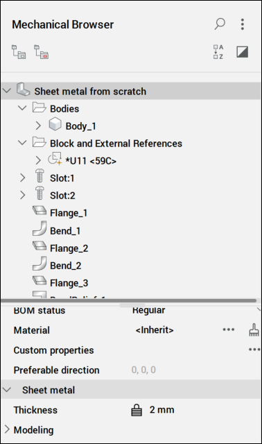

Contexte de tôlerie
Si un dessin contient des fonctions de tôle, les propriétés racines du nœud dans le Navigateur mécanique incluent la section Tôlerie , également appelée contexte de Tôlerie.
Le contexte de Tôlerie est créé lorsque la première pièce en tôle apparaît dans le document et est initialisée à partir des paramètres listés dans les Paramètres initiaux.

Pour assigner un contexte local de Tôlerie aux pièces en tôle, sélectionnez Contexte du solide dans le champ Type de contexte. De cette manière, vous pouvez définir différents paramètres de conception et ajuster l’épaisseur des pièces.
Les propriétés de tôlerie sont représentées sous forme de champs regroupés :
  • Le champ Épaisseur permet de contrôler l'épaisseur du matériau des solides en tôle.

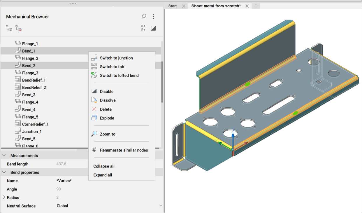

Toutes les fonctions d'une pièce en tôle sont répertoriées dans le Navigateur mécanique. Lorsque vous sélectionnez un élément dans le Navigateur mécanique, ses faces sont mises en évidence dans la zone du modèle :
Remarque : La sélection de fonctions dans le Navigateur mécanique vous permet de :
  • Localisation d'une fonction sur la partie en mettant en surbrillance sa géométrie.
  • Voir les propriétés de la fonction donnée. Par exemple, si vous sélectionnez une fonction de pli, la section Propriétés de plis s’affiche dans le Navigateur mécanique.

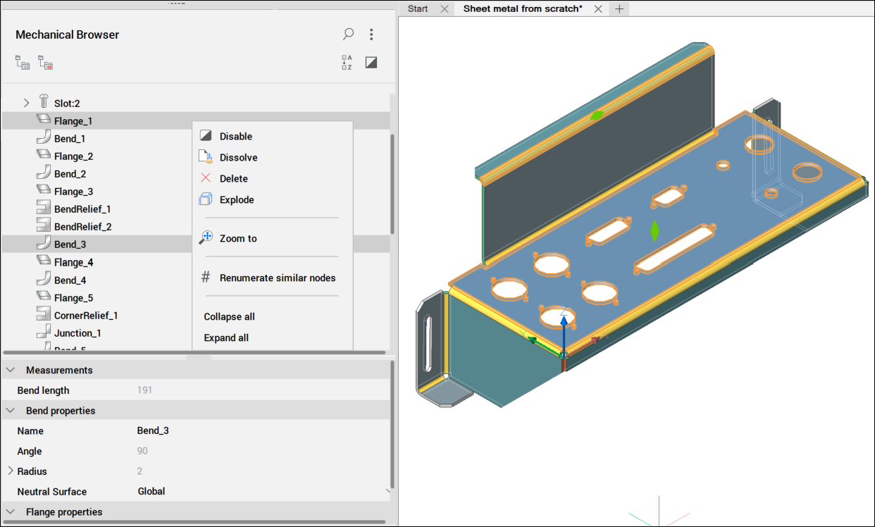

Comprendre la différence entre Désactiver, Décomposer et Supprimer
Lorsque vous cliquez droit sur une fonction du Navigateur mécanique et sélectionnez Décomposer, la fonction est retirée de la pièce, mais sa géométrie persiste. Cependant, toute intention de conception, y compris les relations spatiales et paramétriques entre les faces de la fonction, est également supprimée.
Si vous souhaitez ignorer temporairement une fonction, sélectionnez l’option Désactiver. La fonction reste visible dans le Navigateur mécanique et la pièce agit comme si la fonction était décomposée. Contrairement à la décomposition, la fonction continue de se mettre à jour avec les changements de géométrie et peut être réactivée à tout moment, éliminant ainsi le besoin de la recréer ou d’utiliser la commande TOLCONVERT.
Certaines fonctions de tôlerie prennent en charge l’opération Supprimer dans le Navigateur mécanique, qui fonctionne de manière similaire à la commande TOLSUPPR. Lorsqu’elle est supprimée, la fonction disparait du navigateur et la géométrie est mise à jour en fonction du type de fonction.
