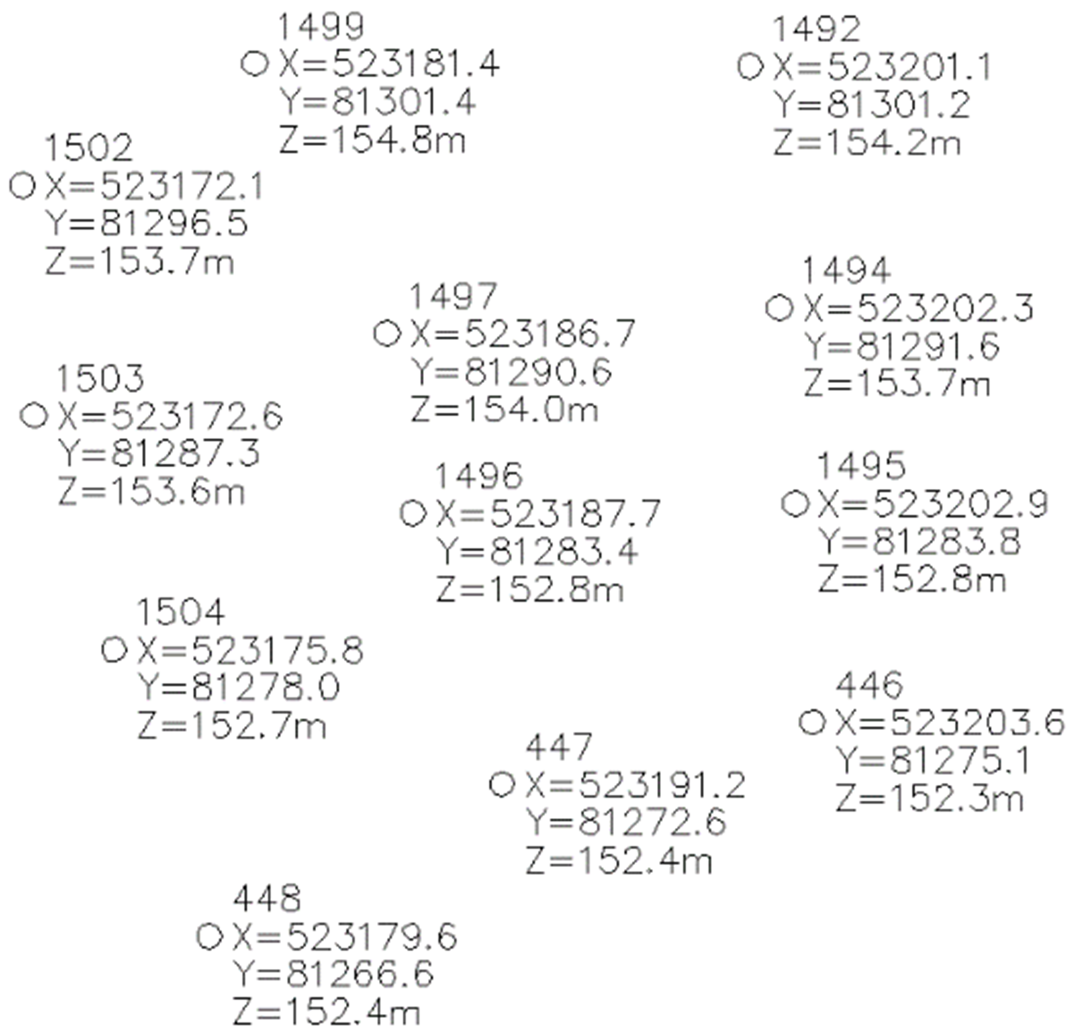

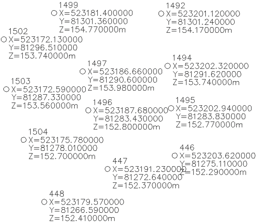

Utilisez la variable système LUPREC pour définir la précision des coordonnées affichées pour les points civils dans le dessin. Entrez 0 dans la ligne de commande pour afficher les coordonnées sans décimales, et 8 pour afficher le nombre maximum de décimales (8). Utilisez tous les autres entiers compris entre 0 et 8 pour définir la précision appropriée.
LUPREC = 6
LUPREC = 1
Remarque : Lancez la commande REGEN à chaque changement de la variable système LUPREC pour rafraîchir la précision affichée des coordonnées des points Civil.
