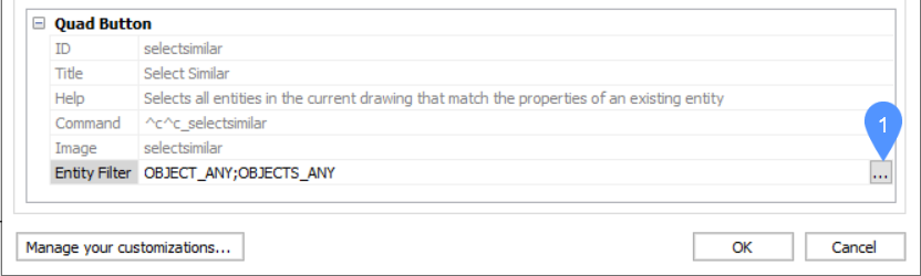

Pour accéder à la propriété Filtre d'entité d'un outil, suivez les étapes suivantes :
- Ouvrez la boîte de dialogue Personnaliser, onglet Quad.
- Développez le nœud de l'onglet Quad dans le groupe de menus BRICSCAD.
- Sélectionnez le nœud de l'outil.
- Dans le cadre du bouton Quad, cliquez sur l'étiquette Filtre d'entité.
- À l'extrême droite de la même rangée, cliquez sur le bouton avec trois points, marqués par (1) dans l'image ci-dessous.
La boîte de dialogue Modifier le filtre du bouton Quad s'affiche.
