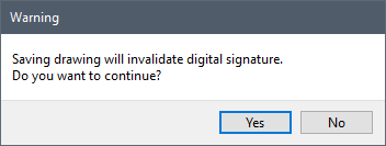

  • Après le lancement de la commande SIGNATURENUMERIQUE, une signature numérique est appliquée à chaque fois lors de l'enregistrement du dessin jusqu'à sa fermeture. La prochaine fois que le dessin signé est ouvert et modifié, un message d'avertissement apparaît lors de l'enregistrement.

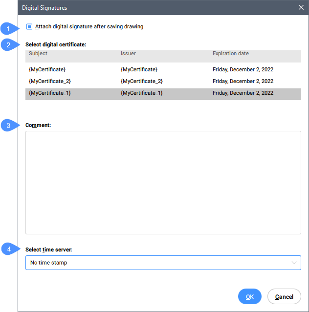

Applique une signature numérique au dessin.
Attacher une signature numérique après l'enregistrement
Cochez la case pour joindre la signature numérique après avoir enregistré le dessin.
Sélectionner le certificat numérique
Sélectionnez le certificat numérique que vous souhaitez joindre au dessin courant.
Commentaire
Ajoute un commentaire à la signature.

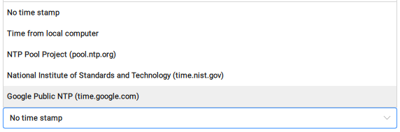

Sélectionner le serveur de temps
Définit un serveur de temps à partir du menu contextuel :
Le serveur de temps sélectionné sera utilisé pour obtenir l'heure précise de la signature du dessin. Cela signifie que lorsque la signature est jointe au dessin pendant l'enregistrement, la date et l'heure du serveur de temps sélectionné sont insérées dans le champ Date et heure de signature du contenu de la signature numérique. Voir la commande VALIDERSIG.
