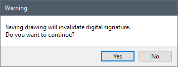

- La variable système SIGWARN contrôle l'affichage d'une boîte de dialogue avec le contenu de la signature lorsqu'un dessin avec une signature numérique est ouvert.
- Après le lancement de la commande SIGNATURENUMERIQUE, une signature numérique est appliquée à chaque fois lors de l'enregistrement du dessin jusqu'à sa fermeture. La prochaine fois que le dessin signé est ouvert et modifié, un message d'avertissement apparaît lors de l'enregistrement.
