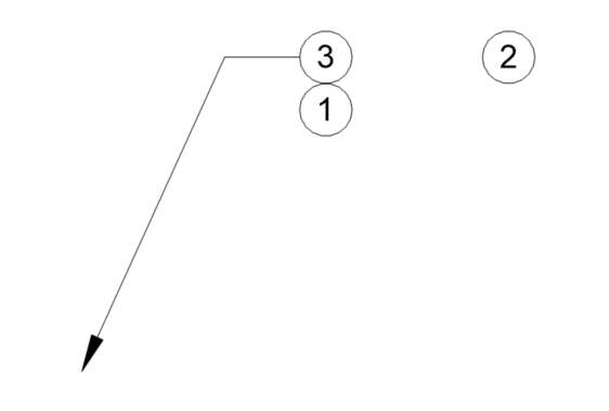

Verticale
Organise les blocs de contenu verticalement en une seule ligne de repère.

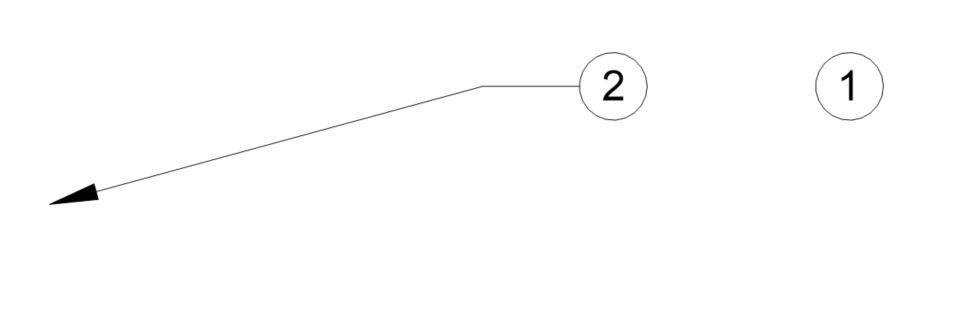

Horizontale
Organise les blocs de contenu horizontalement en une seule ligne de repère.

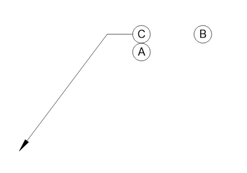

Trier
Trie le contenu par nom.
Aucune
Ne trie pas les blocs.
Ascendant
Trie de A à Z.
Descendant
Trie de Z à A.

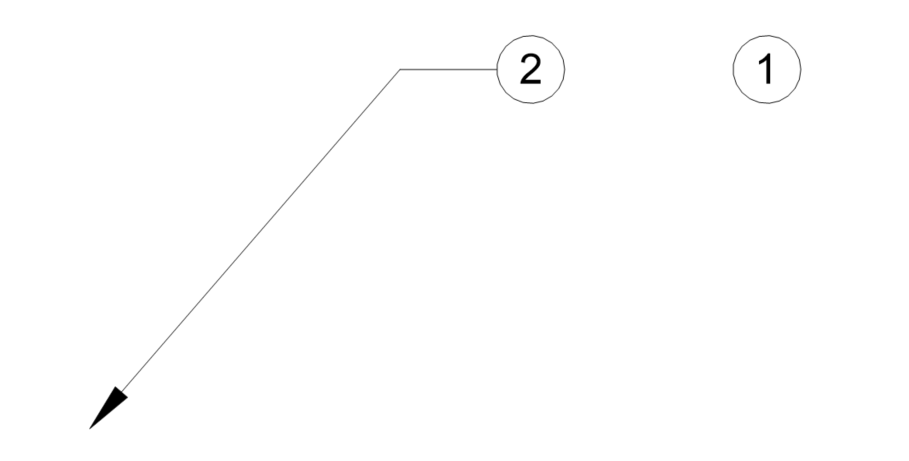

Réduire
