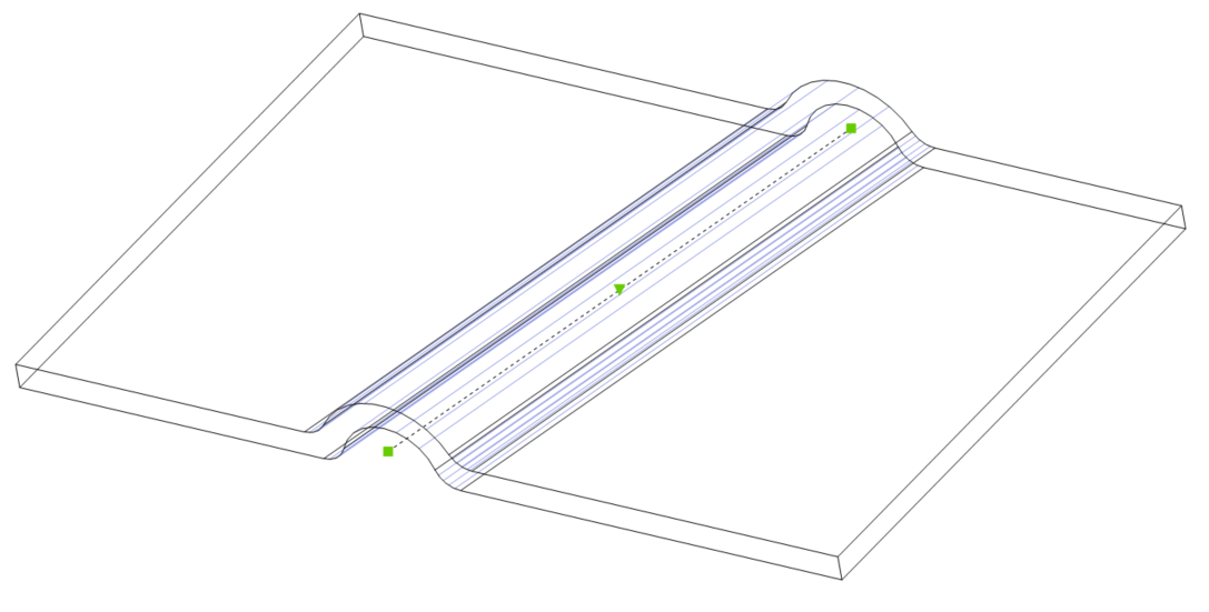

Sélectionnez la face de la tôle et la courbe de contrôle pour créer la nervure, en utilisant les valeurs par défaut du rayon du profil et du rayon rond.
Remarque :
- La valeur par défaut du rayon du profil est définie par la variable système SMDEFAULTPROBILERADIUSVALUE.
- La valeur par défaut du rayon arrondi est définie par la variable système SMDEFAULTRIBROUNDRADIUSVALUE.
Options de la commande
- Sélectionnez la courbe de contrôle
- Sélectionne une courbe de contrôle le long de laquelle la nervure sera créée. La courbe sélectionnée peut être une ligne, une polyligne, un cercle, un arc, une ellipse, un arc elliptique ou une spline. La courbe 2D peut être ouverte ou fermée, mais elle ne peut pas s'intersecter ou intersecter d'autres fonctions de formes.

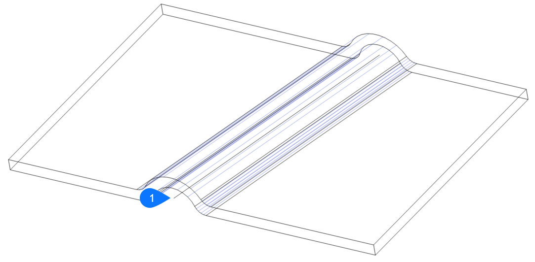

- Rayon du profil
- Définit le rayon du profil de la nervure (1).

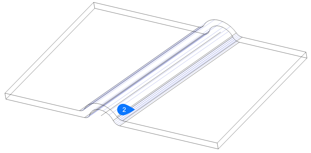

- Rayon arrondi
- Définit le rayon des raccords de lissage (2).
