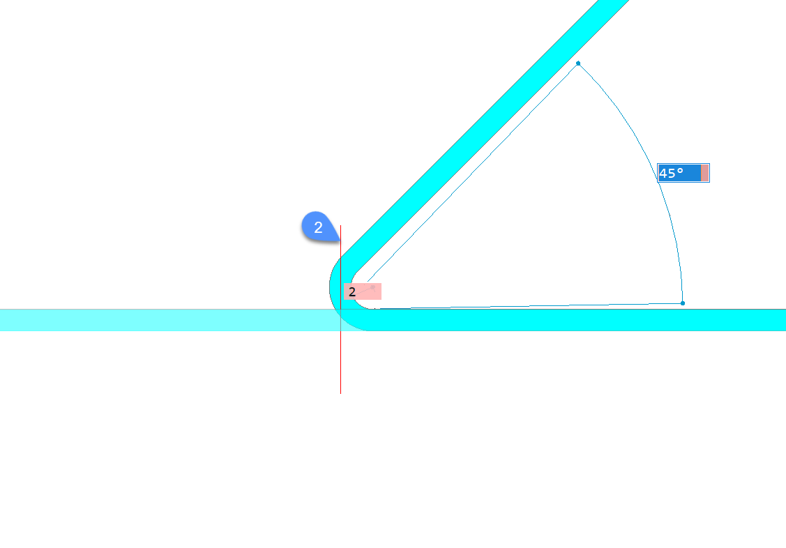

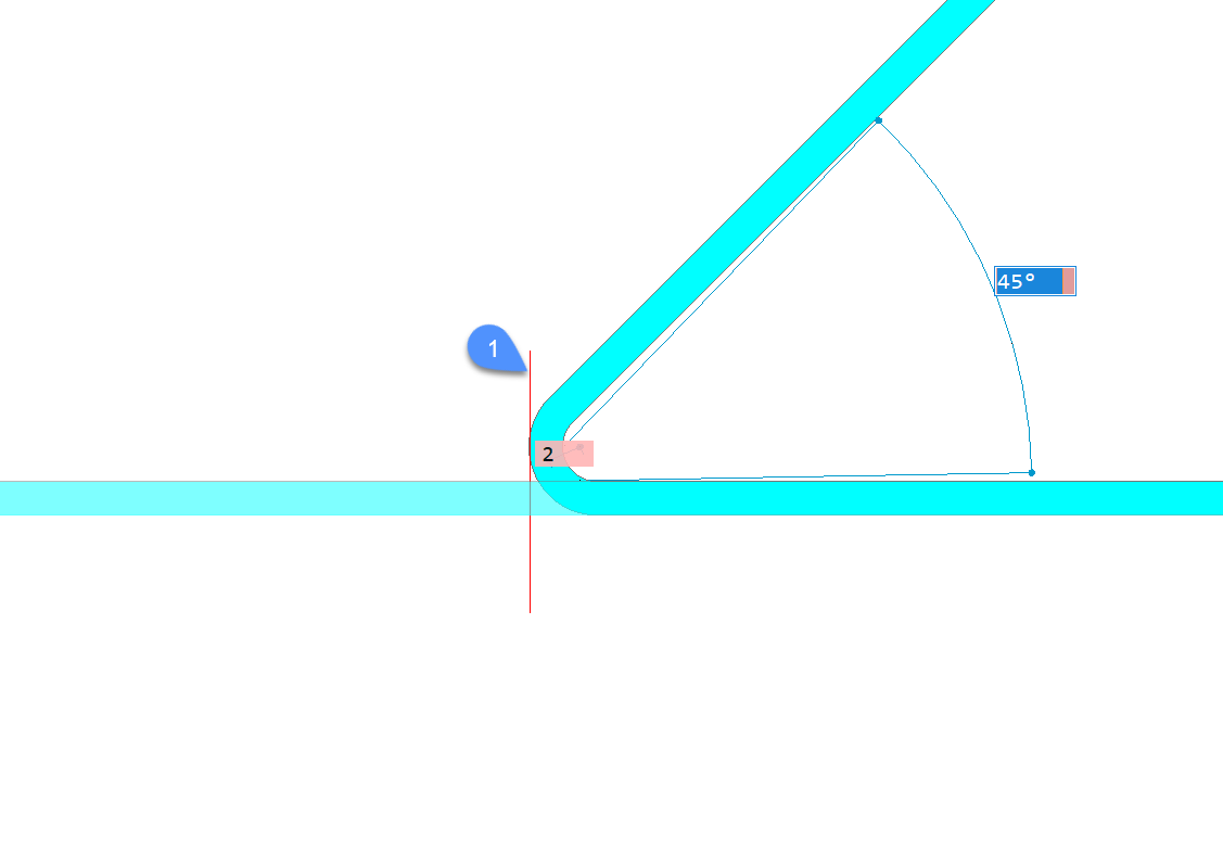

Inverser l'encombrement des plis
Active (1) ou désactive (2) le maintien de l'encombrement des plis. Par défaut, ce n'est pas le cas.
