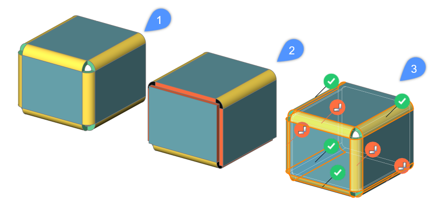

Sélectionnez le mode d'optimisation
Sélectionnez un mode pour optimiser le modèle.
Désactivé (1)
Crée des plis pour toutes les arêtes vives.
Auto (2)
Crée des plis, des jonctions et des séparations.
Interactif (3)
Donne des suggestions de pliage, de jonctions et de division à l'aide d'une interface de widget. Choisissez d'appliquer la configuration suggérée ou de modifier les suggestions.
