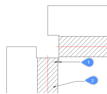

Illustration de l'extension de grugeage
Grugeages rectangulaires et de type V :
  1. Extension
  2. Pli

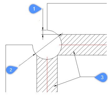

Grugeages circulaires :
  1. Extension minimale
  2. Diamètre du grugeage dans la représentation dépliée
    Remarque : Référence pour déterminer le centre du grugeage.
  3. Pli

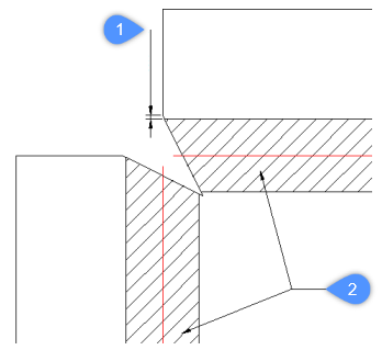

Grugeages de type V :
  1. Extension
  2. Pli
