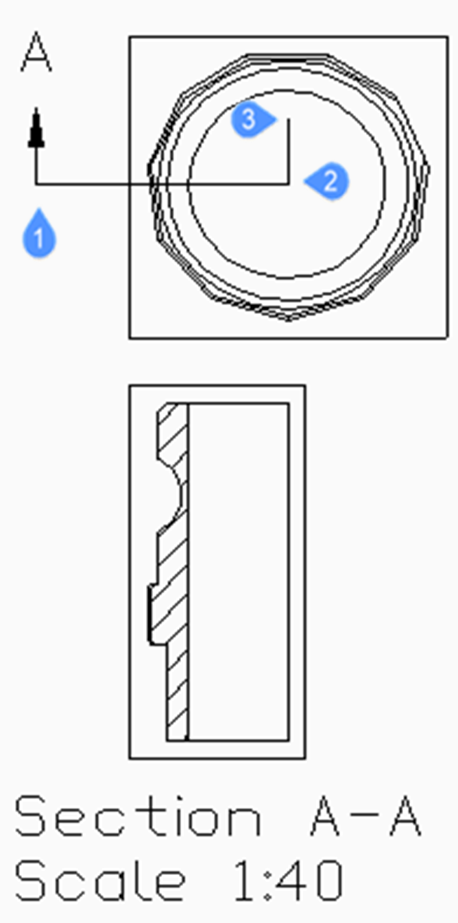

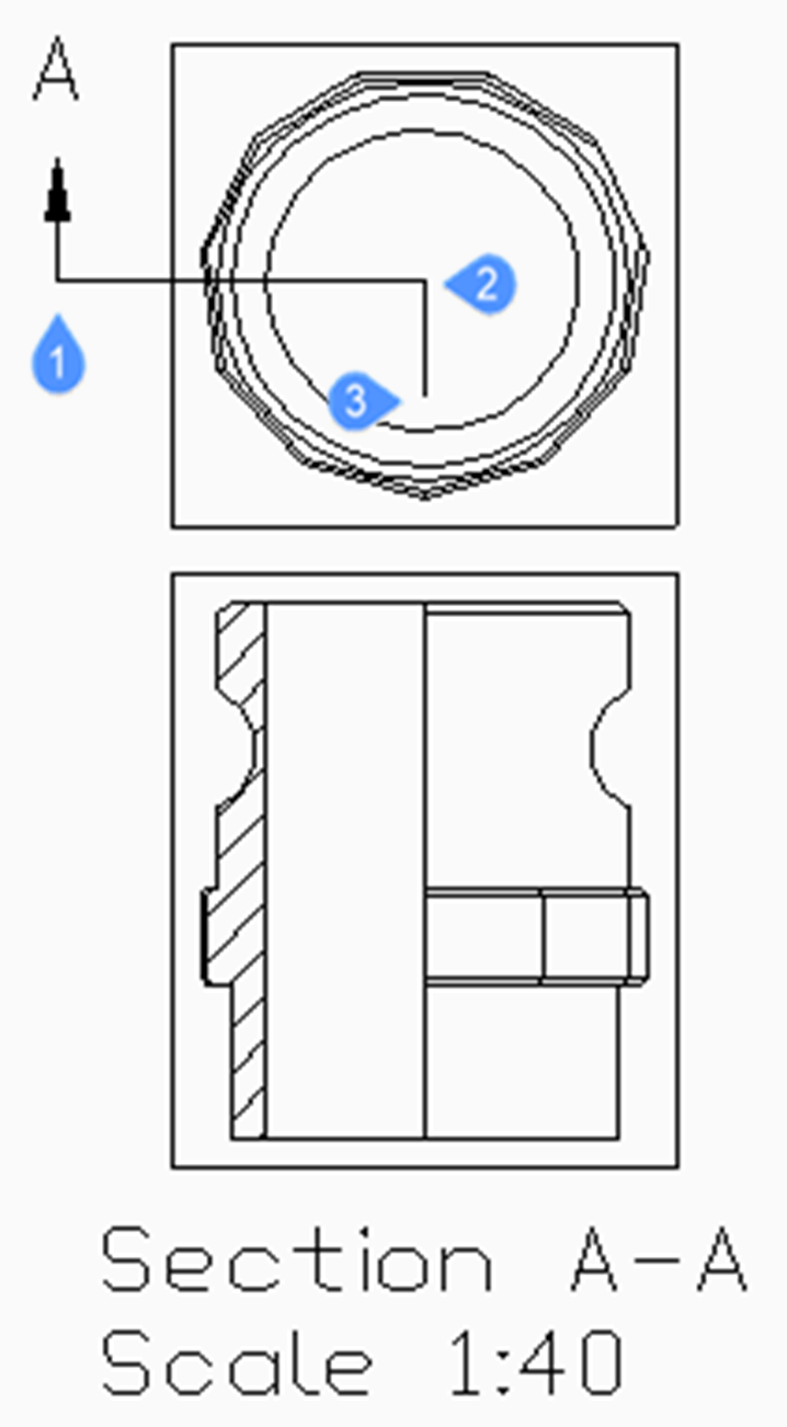

La ligne de coupe définit un demi-plan qui sectionne une partie du modèle. Vous devez cliquer sur le point de début (1) de la ligne de coupe, sur le deuxième point (2) pour définir la limite du demi-plan et sur le troisième point (3) pour définir la direction de la vue.
La position du troisième point détermine si la partie du modèle qui n'est pas découpée s'affiche (à gauche) ou non (à droite).
