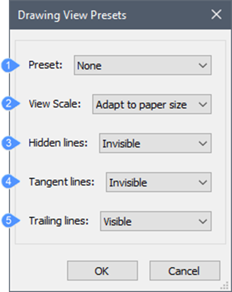

Vue de dessin prédéfinie (boîte de dialogue)
S'ouvre via : Commande VUEBASE > option Vue prédéfinie
Spécifie les types de dessins générés et leur placement dans la présentation.
  1. Prédéfini
  2. Échelle de la vue
  3. Lignes cachées
  4. Lignes tangentes
  5. Lignes de montage
Prédéfini
Sélectionnez une disposition de vue prédéfinie :
  • Aucun : aucune valeur prédéfinie n'affecte les vues générées.
  • Vues architecturales : génère :
    • Cinq vues standard : Vues Avant, Droite, Arrière, Gauche (utilisées pour les élévations) et de Dessus.
    • Trois vues en coupe : deux coupes horizontales (pour les plans) et une coupe verticale.
  • Vues mécaniques : génère :
    • Trois vues standard : Avant, Dessus et Gauche (projection du premier angle) ou Droite (projection du troisième angle).
La disposition des vues mécaniques est contrôlée par le type de projection : premier ou troisième angle. Le type de projection actuel est enregistré dans la variable système PROJECTIONTYPE.
Échelle de la vue
Définit le facteur d'échelle par défaut pour les vues de dessin à partir de la liste déroulante. La liste des échelles peut être modifiée par la commande SCALELISTEDIT.
Lignes cachées
Définit le paramètre par défaut pour les lignes cachées dans les vues de dessin.
Lignes tangentes
Définit la valeur par défaut des Lignes tangentes dans les vues de dessin.
Lignes de montage
Définit la valeur par défaut des Lignes de montage dans les vues de dessin.
