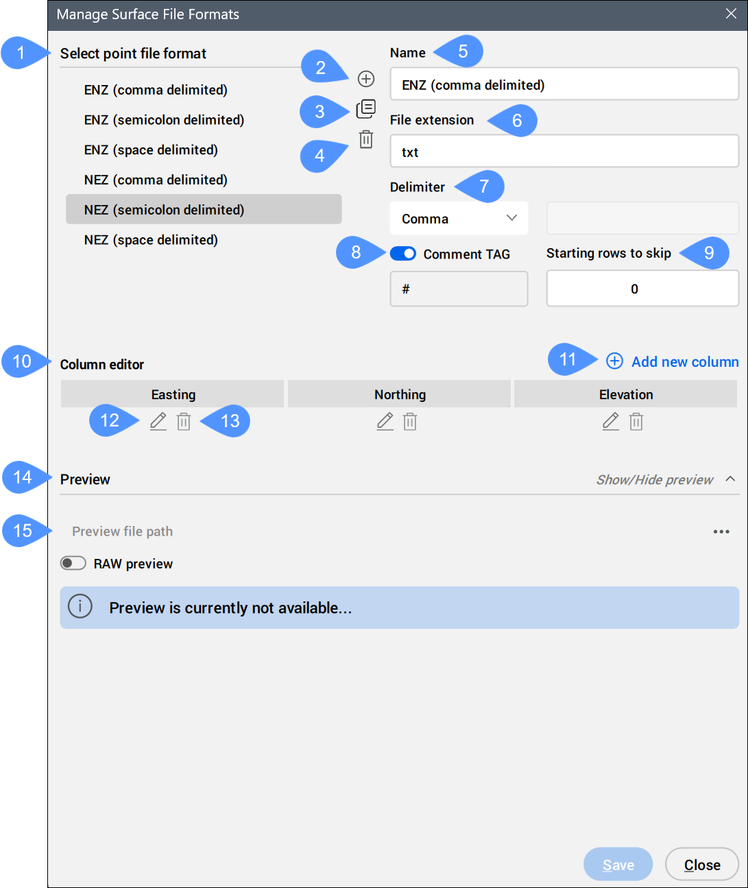

Gérer les formats de fichier de points (boîte de dialogue)
S'ouvre via : Créer une surface à partir d'un fichier de points (boîte de dialogue)
La boîte de dialogue Gérer les formats de fichier de surface vous permet d'ajouter un nouveau format de fichier de points ou d'en modifier un existant.
  1. Spécifier le format de fichier de points
  2. Ajouter un format de fichier points
  3. Dupliquer un format de fichier de points
  4. Supprimer le format de fichier de points sélectionné
  5. Nom
  6. Extension de fichier
  7. Délimiteur
  8. Étiquette commentaire
  9. Rangées de départ à ignorer
  10. Éditeur de colonnes
  11. Ajouter une nouvelle colonne
  12. Éditer la colonne
  13. Supprimer une colonne
  14. Aperçu
  15. Afficher un aperçu du chemin de fichier
Sélectionne un format de fichier points dans la liste déroulante ouverte. Certains formats de fichier de points prédéfinis sont disponibles. Leurs noms indiquent l'ordre des coordonnées (colonnes) et le délimiteur. Par exemple, ENZ (délimité par des virgules) est un format de fichier ponctuel avec des coordonnées Ordonnée, Abscisse et Elevation avec un délimiteur de virgule.
Définit un nouveau format de fichier de points en spécifiant une étiquette de commentaire et des attributs de points par colonne (en associant des attributs de points aux différentes colonnes dans le fichier de points).
Remarque : Le format du fichier de points nouvellement créé est présélectionné dans la boîte de dialogue Créer une surface à partir d'un fichier de points.
Crée un nouveau format de fichier de points avec les mêmes paramètres que celui sélectionné.
Supprime le fichier de points de la liste.
Nom
Affiche le nom du format de fichier de points. Cliquez sur le champ pour le modifier.
Affiche l'extension de fichier. Cliquez sur le champ pour le modifier.
Délimiteur
Définit un caractère pour le délimiteur de colonne pour le fichier de points à partir de la liste déroulante.
Active ou désactive l'étiquette de commentaire.
Spécifie le nombre de rangées de départ dans le fichier de points d'entrée qui sont ignorées lors de l'importation de points dans le dessin.
Remarque : Certains formats de fichiers de points peuvent inclure des informations d'en-tête ou des lignes de commentaires au début du fichier, qui sont ignorées à l'aide de cette option.
Éditeur de colonnes
Affiche les colonnes. Vous pouvez modifier l'ordre des colonnes en le déplaçant vers le nouvel emplacement.
Ouvre la boîte de dialogue de l'Éditeur de colonnes pour ajouter une colonne.
Vous pouvez sélectionner une fonction dans la liste déroulante.
Vous pouvez ajouter une colonne <ignorer>, ou définir une colonne existante comme <ignorer>, afin de créer une compatibilité entre deux fichiers de points.
Vous pouvez également définir la Précision décimale du champ.
Éditer la colonne
Ouvre la boîte de dialogue Éditeur de colonnes permettant de modifier le nom d'une colonne.
Supprime la colonne du format de fichier.
Aperçu
Active la prévisualisation du fichier de points sélectionné en fonction des paramètres spécifiés dans la boîte de dialogue.
Permet de sélectionner un fichier de points pour la prévisualisation.
Remarque : Cliquez sur le bouton Enregistrer pour enregistrer les modifications.
