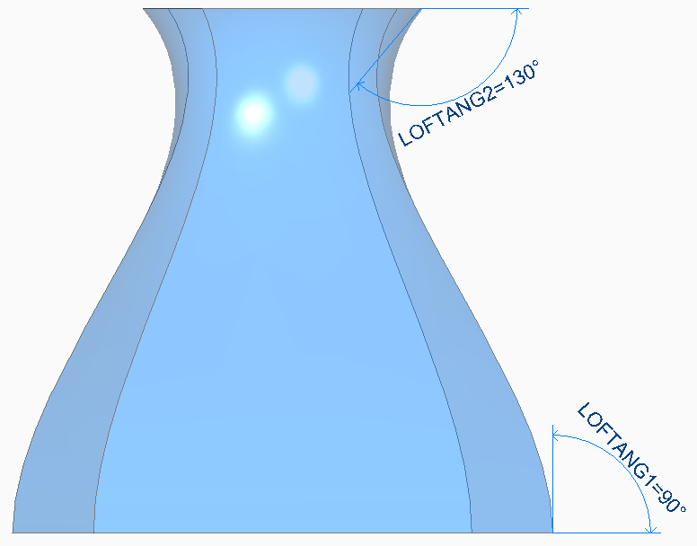

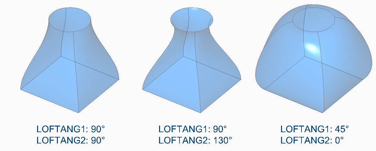

LOFTANG1 (variable système)
Angle de lissage 1
Définit l'angle à la première coupe transversale, pour la commande LISSAGE, modifie la forme du lissage. Ne fonctionne que si la variable système LOFTNORMALS est définie sur La surface utilise l'angle de dépouille et la magnitude.
Des valeurs comprises entre 0,0 et 360,0 sont acceptées.
