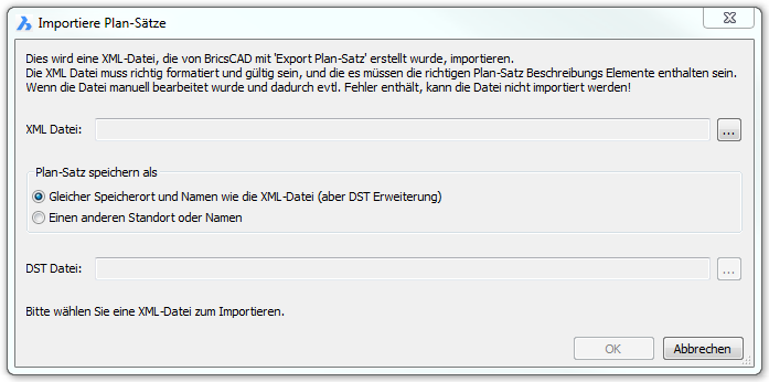

Import von XML
Zeigt den Dialog Importiere Plan-Sätze an.
XML Datei: Klicken Sie auf die Schaltfläche Durchsuchen ( ), und wählen Sie dann eine XML Datei im Dialog Wähle XML Datei aus.
Plan-Satz speichern als: Wählen Sie, ob die importierten XML-Datei als DST-Datei am gleichen Speicherort und Namen der XML-Datei gespeichert werden soll, oder ob die Datei an einem anderen Standort oder Namen gespeichert werden soll. Wenn Sie die Option "Einen anderen Standort oder Namen" wählen, klicken Sie auf die Schaltfläche Durchsuchen ( ) auf der rechten Seite des Feldes DST Datei, um den Ordner und den Datei-Namen anzugeben.
OK: Importiert die XML-Datei und speichert sie in einer DST Datei.

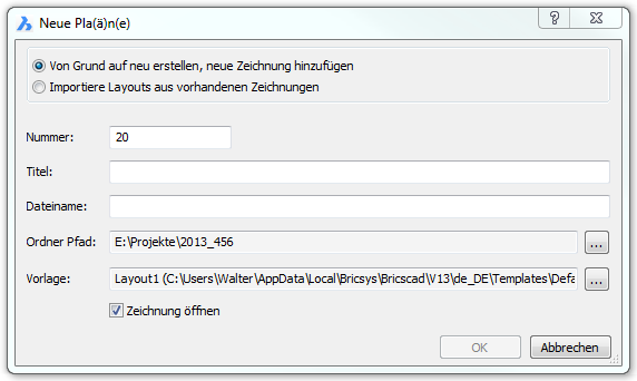

Der Dialog Neue Pla(ä)n(e) wird angezeigt:
Die Option Von Grund auf neu erstellen, neue Zeichnung hinzufügen erzeugt eine neue Zeichnung und fügt ein Layout in die Zeichnung ein. Dieses Layout wird zur aktuellen Planliste oder dem aktuellen Teilsatz hinzugefügt.
Nummer: Akzeptieren Sie die automatisch erstellte Nummer oder geben Sie eine neue Nummer ein. Title: Geben Sie einen Namen in das Feld Titel ein. Dateiname: Akzeptieren Sie den automatisch generierten Namen (<Nummer> + <Titel>) oder geben Sie einen neuen Namen ein. Ordner Pfad: Akzeptieren Sie den aktuellen Pfad oder drücken Sie die Schaltfläche Durchsuchen ( ), um einen anderen Pfad festzulegen. Vorlage: Akzeptieren Sie die aktuelle Vorlage oder drücken Sie die Schaltfläche Durchsuchen ( ), um eine andere Vorlage auszuwählen. Zeichnung öffnen: Wenn aktiviert, wird die neu erstellte Zeichnung geöffnet, wenn Sie die Schaltfläche OK drücken.

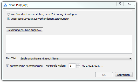

Die Option Importiere Layouts aus vorhandenen Zeichnungen erzeugt neue Plansätze. Der Dialog Neue Pla(ä)n(e) ändert sich:
Klicken Sie auf die Schaltfläche Zeichnung(en) hinzufügen... und wählen Sie dann die Zeichnungen, deren Layouts Sie in den Dialog Wähle Zeichnungen importieren wollen. Die Layouts der gewählten Zeichnung(en) werden aufgelistet:
 Deaktivieren Sie die Layouts, die Sie nicht als Plan importieren wollen. Wählen Sie eine Option aus der Liste Plan Titel. Die Optionen sind: Name der Zeichnung, Zeichnung Name - Layout Name oder Layout Name. Wählen Sie, ob die Nummer der neuen Pläne automatisch erzeugt werden soll. Drücken Sie die Schaltfläche OK, um den/die neuen Pla(ä)n(e) zu erzeugen.

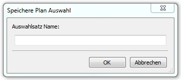

Wählen Sie Plan Auswahl speichern..., um die aktuelle Plan-Auswahl zu speichern.
Ein Dialog wird angezeigt:
Geben Sie einen Namen für die Plan Auswahl ein und klicken Sie dann auf die Schaltfläche OK.

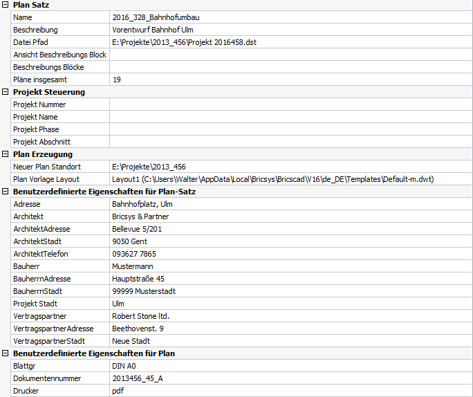

Plansatz Eigenschaften
Wählen Sie ein Feld, definieren Sie dann die Eigenschaft.
Neuer Plan Standort: Klicken Sie auf die Schalfläche Durchsuchen ( ) und geben Sie dann einen Ordner an.
Plan Vorlage Layout: Klicken Sie auf die Schalfläche Durchsuchen ( ) und wählen Sie dann eine Vorlagen Zeichnung und ein Layout.
Prompt: Wählen Sie ob Sie aufgefordert werden wollen, eine Vorlagen-Zeichnung zu wählen, wenn Sie einen neuen Plan von Grund auf neu erstellen.

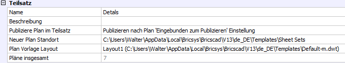

Teilsatz Eigenschaften
Name und Beschreibung: Wählen Sie die Felder und geben Sie einen Namen und eine Beschreibung ein.
Publiziere Pläne im Teilsatz: Wählen Sie eine Option.

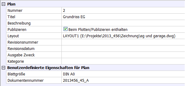

Plan Eigenschaften
Nummer, Titel, Beschreibung, Revisionsnummer, Revisionsdatum, Ausgabe Zweck und Kategorie: Wählen Sie ein Feld, dann definieren Sie die Eigenschaft. Das Feld Titel ist ein Pflichtfeld, die anderen Felder sind optional.
Publizieren: Wählen Sie ob der Plan beim Publizieren oder Drucken des Plan Satzes oder Teilsatzes beinhaltet sein soll.
Layout: Klicken Sie auf die Schaltfläche Durchsuchen ( ), wählen Sie dann eine andere Zeichnung und/oder Layout.
Plan Benutzerdefinierte Eigenschaften: Geben Sie die Benutzerdefinierten Eigenschaften für den Plan ein.
