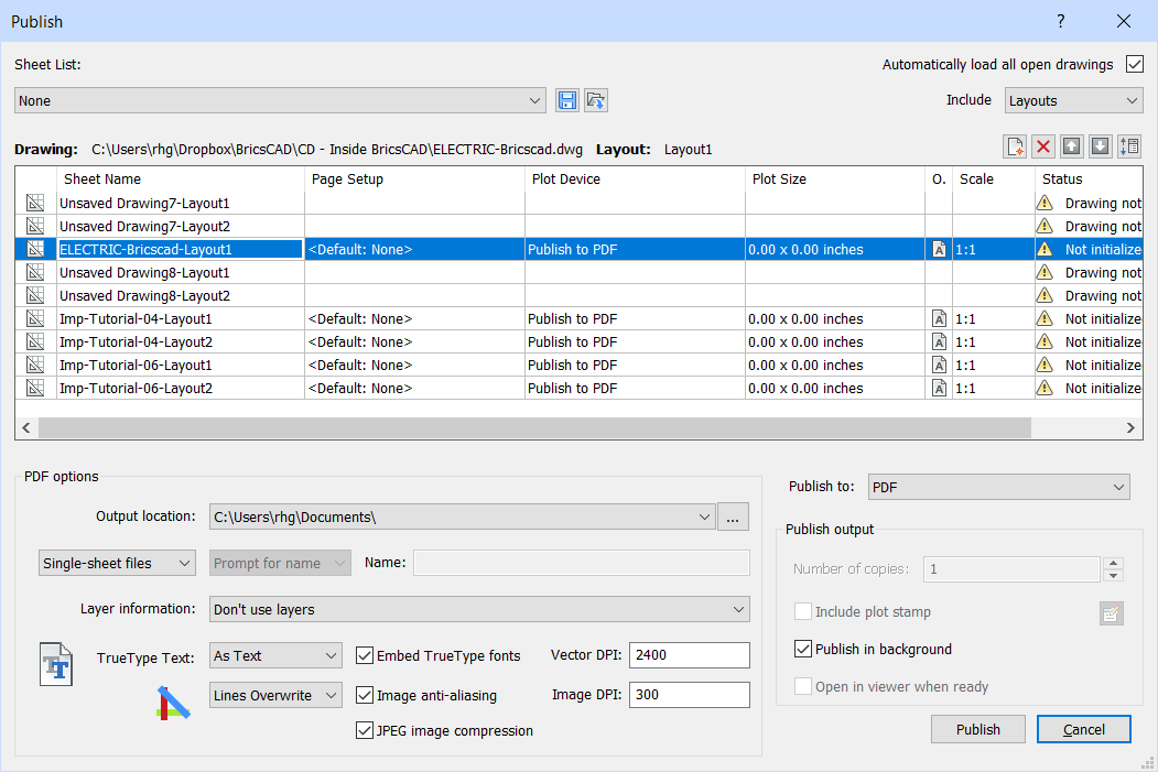

Aparece un cuadro de diálogo .

Lista de hojas de carga
Carga una lista de hojas guardadas a través de un cuadro de diálogo de archivo. (Si la lista actual no está guardada todavía, se le solicitará que la guarde).
- Seleccione un archivo * .dsd (Descripción del conjunto de dibujos).
- Haga clic en Abrir botón .
- Elija si desea Reemplazar todas las hojas de la lista o a adjuntar hojas a la lista.
Guardar lista de hojas
Guarda la lista de hojas actual en un archivo aa * .dsd (Descripción del conjunto de dibujos). |
Cargar automáticamente todos los dibujos abiertos. |
Determina cómo se manejan los dibujos abiertos:
- En (marcada): agrega todos los diseños de espacio de modelo y / o papel a la lista de hojas para trazar
- Desactivado (sin marcar): agrega los diseños de modelo y / o espacio de papel del dibujo actual solamente
Esta opción también establece el valor de la variable de sistema PUBLISHALLSHEETS.
Incluir |
Determina qué hojas deben incluirse:
- Modelo: incluye solo pestañas de modelos de dibujos abiertos
- Diseños - incluyen solo las pestañas de diseño de dibujos abiertos
- Modelo & Diseños - incluyen tablas de planos y diseños de dibujos abiertos
Agregar hojas
Agrega hojas a la lista actual; muestra un archivo cuadro de diálogo:
- Seleccione un dibujo.
- Todos los diseños en el dibujo seleccionado se agregan a la lista de hojas.
- Si ya existe un nombre de hoja, aparece un cuadro de diálogo que le solicita que ingrese un nombre nuevo.
Quitar hojas
Elimina las hojas seleccionadas de la lista actual. |
Organizar hojas
Mueve las hojas seleccionadas hacia arriba o hacia abajo, o invierte el orden de las hojas (útil para impresoras y plotters que imprimen en orden inverso). |
Dibujo |
Informa la ruta y el nombre del dibujo de la hoja seleccionada actualmente; listo solo. |
Diseño |
Informa el nombre del diseño de la hoja seleccionada actualmente; solo lectura. |
Lista de hojas |
Nombre de la hoja |
Enumera los nombres de los diseños en el conjunto de planos. |
Configurar página |
Especifica el Configuración de página nombre de cada hoja:
- Haga clic en la flecha hacia abajo en la lista desplegable para seleccionar una configuración de página diferente:
- O bien, elija Importar ... para importar configuraciones de página de otro dibujo:
- Seleccione un estilo de ventana en el cuadro de diálogo
- Haga clic en el botón OK5.
- Elija una configuración de página de la lista .
Dispositivo de trazado |
Selecciona el nombre del dispositivo de trazado, tal como se define en la Configuración de página de la hoja. |
Tamaño de la parcela |
Especifica el tamaño del papel en la configuración de página seleccionada actualmente. |
Orientación |
Selecciona la orientación del papel en la configuración de página seleccionada actualmente: Horizontal ( ) o Vertical ( ). |
Escala |
Especifica la escala de la configuración de página seleccionada actualmente. |
Estado |
Informa el estado de la configuración de la página seleccionada actualmente, incluidos los errores detectados. |
Publicar en: |
Elija el destino de salida del comando Publicar:
Plotter nombrado en la configuración de la página.
Número de copias: establece el número de copias para cada hoja a imprimir.
Incluir sello de parcela: si se marca, se agrega un sello de parcela. Haga clic en el botón Editar sello de trazado ( ) para cambiar los datos del sello de trazado.
Convertir los dibujos en archivos PDF
Ubicación de salida: haga clic en el botón Examinar ( ) y seleccione una carpeta.
Archivo: Seleccione una opción:
Archivos de una sola hoja: cada diseño se publica en un pdf separado. Los nombres de los archivos son: <drawing>_<layout>.pdf
Un archivo de varias hojas: los diseños se publican en un solo archivo. Puede elegir especificar un nombre o que se le solicite un nombre cuando se inicie el procedimiento de publicación.
Información de la capa:
No usar capas: no se exportan capas.
Utilice todas las capas con entidades visibles: solo se exportan las capas que están activas en ON y Thawed.
Utilice capas con entidades, incluidas las capas DESACTIVADAS y CONGELADAS: se exportan todas las capas que contienen entidades.
Texto TrueType:
El texto TrueType se puede exportar como texto o convertirse a geometría. La última opción garantiza que el texto en el PDF se vea exactamente como en el dibujo. La conversión a geometría aumenta el tamaño del archivo y la pixelación puede ocurrir cuando se ve con un nivel de zoom alto.
Incrustar fuentes TrueType: si la fuente no está incrustada, el visor de PDF puede utilizar una fuente sustituta. Tenga en cuenta que las fuentes con licencia no se pueden incrustar.
Control de fusión: determina si las líneas superpuestas se fusionan o se ubican una encima de la otra.
Antialias de imagen: si la resolución de una imagen es demasiado baja para coincidir con la configuración Imagen DPI, entonces la imagen rasterizada es anti-alias (genera píxeles artificialmente) para que la imagen raster se vea más fluida. Sin esa configuración, una imagen con una resolución demasiado baja se incrusta "tal cual".
Compresión de imágenes JPEG: esta configuración se aplica a todas las imágenes ráster incluidas en el PDF, tanto a las imágenes ráster como a las vistas renderizadas). Aplica una compresión jpeg a estas imágenes para reducir el tamaño del archivo PDF. Cuando está apagado, las imágenes se incrustan como mapas de bits en bruto. La compresión Jpeg tiene pérdidas en comparación con el mapa de bits en bruto que introduce pequeñas imperfecciones).
Vector DPI: controla la resolución de gráficos vectoriales y degradados.
Imagen DPI: define la resolución de la imagen resultante en el PDF para imágenes rasterizadas. Esta configuración permite disminuir la resolución de la imagen raster original para evitar incluir una imagen raster de gigabyte en el PDF. Para imprimir la resolución debe coincidir con la resolución de salida de la impresora. Para la visualización en pantalla, se requieren altas resoluciones (2400 dpi +).
Render DPI: Define la resolución de la imagen resultante en el PDF para las vistas renderizadas (estilos visuales 3D). Esta configuración se utiliza para generar la imagen de vista renderizada en esa resolución específica para el PDF.
Publicar en segundo plano |
Determina si la hoja se publica en segundo plano:
- Sí - las hojas se publican en segundo plano, lo que demora más en producir las impresiones, pero le permite continuar trabajando en el programa
- No - las hojas se publican en primer plano, que es más rápido, pero le impide trabajar con el programa hasta que se complete el trabajo de impresión
La variable de sistema BACKGROUNDPLOT controla si los documentos se publican en primer plano o en segundo plano.
Abrir en el visor cuando esté listo |
Determina si se debe ver el conjunto de planos; esta opción está disponible cuando Publicar en está configurado en "PDF" y Publicar en segundo plano está "Desactivado". |
Publicar |
Publica el conjunto de planos actual en el destino de salida seleccionado. |
