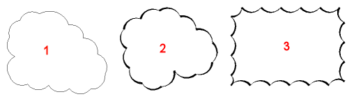

Un Fumetto di Revisione è una polilinea aperta o chiusa composta da archi. I fumetti di revisione vengono utilizzati per rivedere o ridefinire gli scopi, per indicare le parti del disegno che devono essere corrette o annotate.
Fumetti di Revisione: 1. Normale 2. Calligrafia 3. Calligrafia invertita (basata su un rettangolo).
Note: L'opzione Inverti è disponibile solo in modalità Entità o quando si crea un fumetto di revisione aperto utilizzando la modalità a Mano libera.
