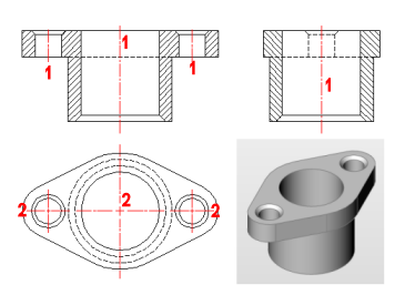

Le linee d'asse e i marcatori centro disegnano entità di riferimento per indicare assi di simmetria e centri di fori circolari. Le linee d'asse e marcatori centro sono entità associative: quando le linee di riferimento, i cerchi o gli archi circolari vengono modificati, vengono automaticamente riposizionate.
- Lineaasse
- Marcatore Centro

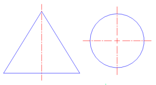

Il comando LINEAASSE crea un'entità di linea d'asse associata a due linee selezionate.
Il comando CENTRO crea un'entità marcatore centro associata a un cerchio o un arco selezionato.
