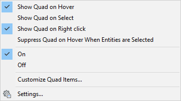

  • Per attivare o disattivare la visualizzazione del Quad, fare clic sul campo Quad nella Barra di Stato nella parte inferiore della finestra dell'applicazione BricsCAD®.
  • Cliccare il pulsante destro del mouse sul campo Quad per definire le impostazioni del Quad in un menu contestuale.

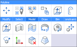

  2. Spostare il cursore sul Quad per visualizzare i comandi utilizzati più di recente con questo tipo di entità.
    Alcune schede con le categorie dei comandi vengono visualizzate in basso.
  3. Spostare il cursore sopra le etichette delle schede dei gruppi di comandi per espandere il relativo gruppo di comando.
  4. Fare clic su un'icona per avviare il comando.
