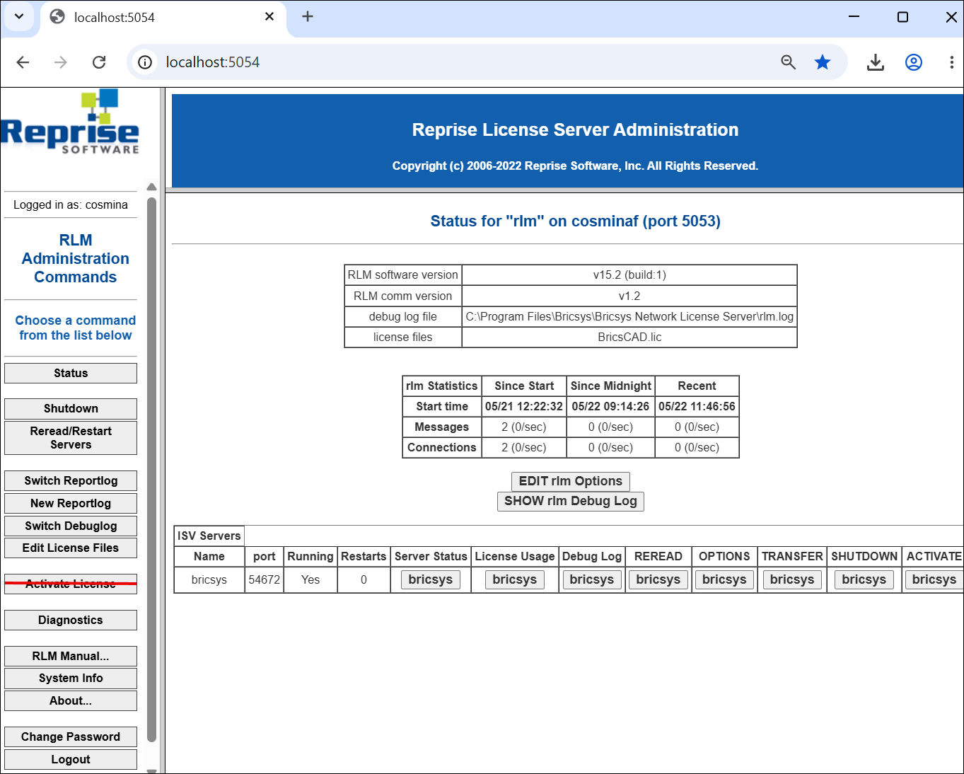

Controllo dello stato della licenza e del server
È possibile controllare lo stato di tutte le licenze network sul server.
- Cliccare sul pulsante Stato (1) a sinistra.
Viene visualizzata la pagina Status for "rlm" on LicenseServer (port 5053).
- Cliccare sul pulsante bricsys (2) nella colonna Server Status della tabella ISV Servers per visualizzare lo stato della licenza network di Bricsys.

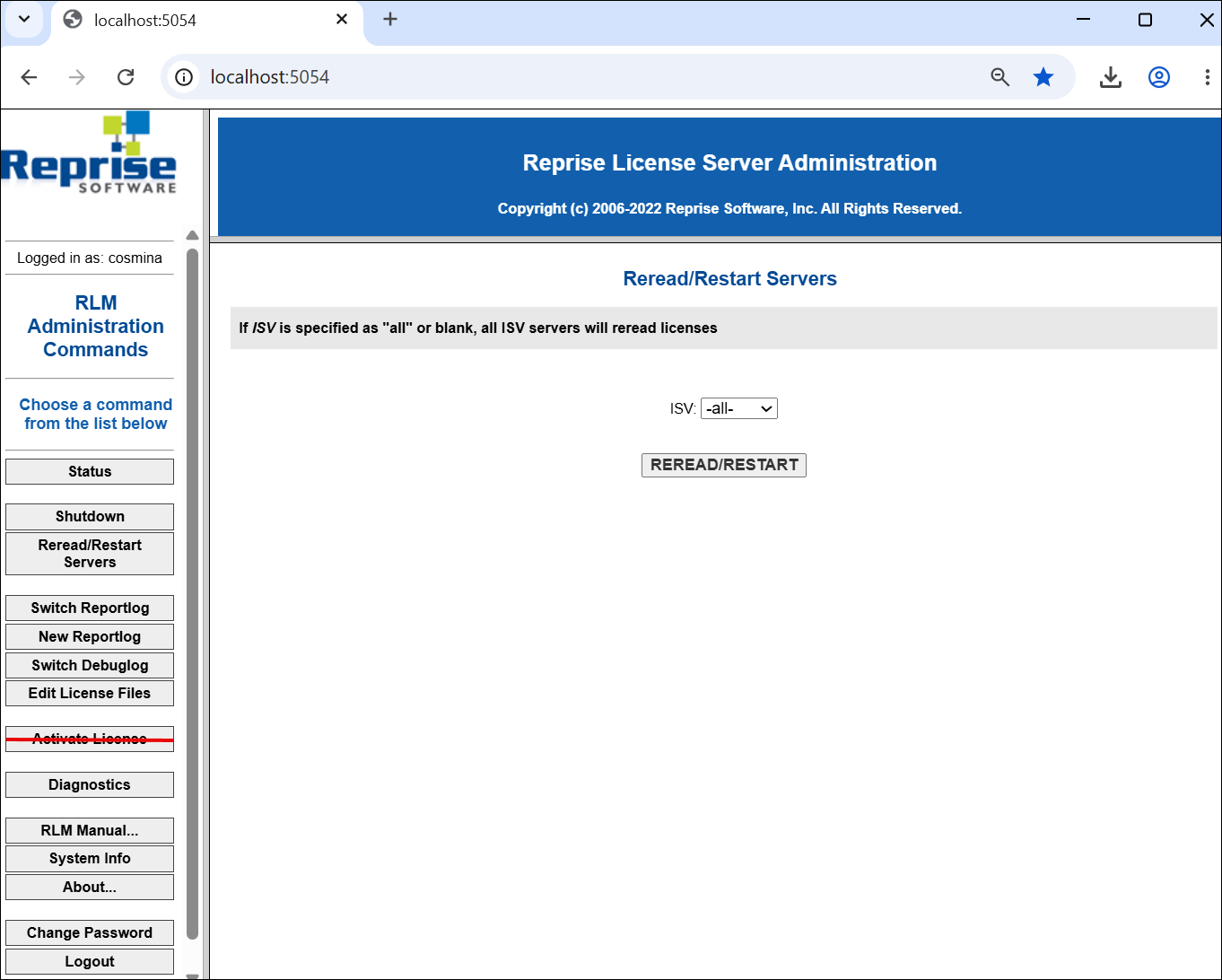

Rileggere la licenza / Riavvio del server
Se si desidera riavviare il server, ad esempio, dopo aver modificato il file bricsys.opt, seguire i passaggi successivi:
- Cliccare sul pulsante Reread/Restart Servers (3) sulla sinistra.
Viene visualizzata la pagina Reread/Restart Servers.
Cliccare sul pulsante REREAD/RESTART (4).
Il server si riavvia e rilegge la licenza network.
