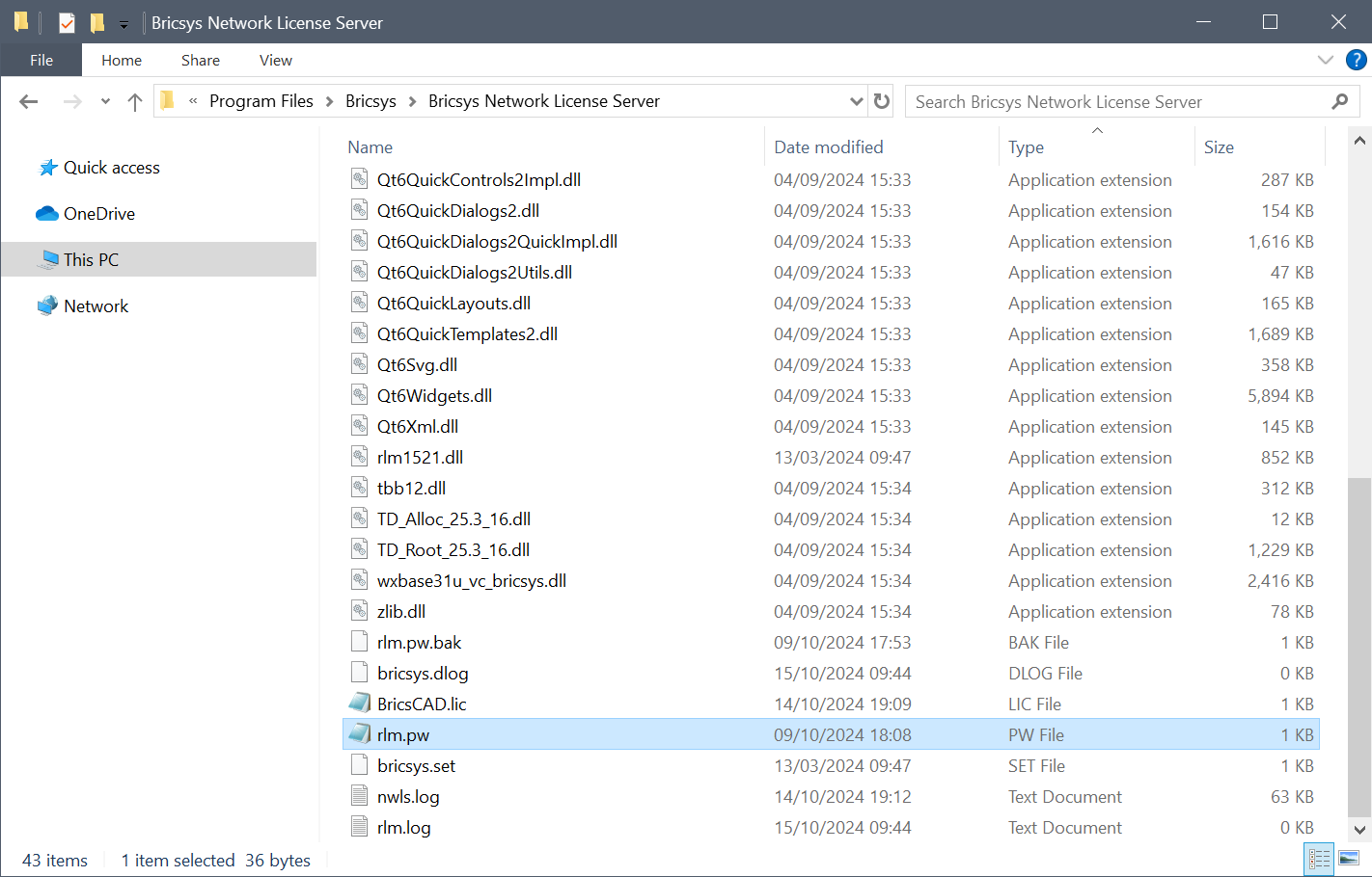

Il file password RLM (rlm.pw) si trova nella cartella Bricsys Network License Server (per Windows, C:\Program Files\Bricsys\Bricsys Network License Server).
Il rlm.pw ha una riga per l'amministratore:
admin:password:all
