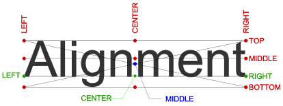

Opzioni di giustificazione del testo a riga singola:

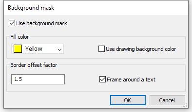

Aggiungere una maschera di sfondo
- Quando si crea o si modifica un'entità testo multilinea, cliccare sul pulsante dello strumento Maschera di Sfondo (
) sulla barra degli strumenti Formattazione Testo.
Viene visualizzata la finestra di dialogo Maschera di Sfondo:
- Selezionare l'opzione Utilizza la maschera di sfondo.
- Eseguire una delle seguenti operazioni:
- Scegliere un colore nell'elenco a discesa Colore di riempimento.
- Scegliere Seleziona colore... nell'elenco a discesa Colore di riempimento e scegliere un colore nella finestra di dialogo Seleziona Colore.
- Selezionare l'opzione Usa colore di sfondo del disegno.
- Definire il fattore offset dal bordo, che imposta il margine attorno al testo per lo sfondo. Il valore è basato sull'altezza del testo e deve essere compreso tra 1 e 5. Un fattore 1.0 si adatta esattamente all'entità del testo multilinea.
- (opzionale) Selezionare l'opzione Cornice attorno al testo per creare una cornice del testo.
- Cliccare su OK per creare la maschera di sfondo.
