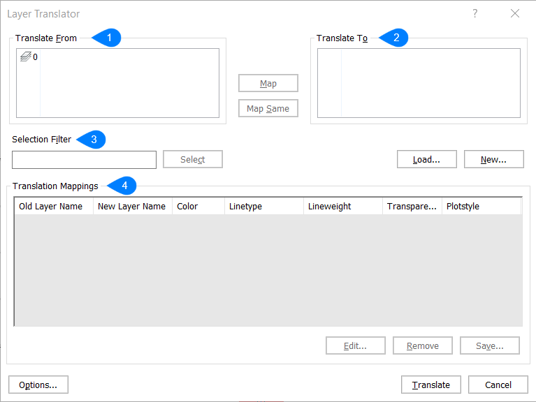

CONVLAYER
Converte i layer nel disegno corrente in layer standard.
Icona:
Descrizione
Converte i layer del disegno corrente in layer di altri disegni.
Apre la finestra di dialogo Converti Layer per convertire le proprietà dei layer eseguendo la mappatura ad altri layer.
- Converti Da
- Converti A
- Selezione filtro
- Mappature di Conversione
Converti Da
Elenca tutti i nomi dei layer nel disegno corrente.
Nota:
- È possibile specificare i layer a cui si desidera mappare caricando le informazioni sui layer da un file DWG, DWS o DWT esistente.
- È possibile creare nuovi layer semplicemente immettendo il nome e le proprietà del layer a cui si desidera mappare il layer esistente.
Converti A
Specifica a quale layer si desidera mappare il layer o i layer scelti.
Nota: È possibile selezionare uno o più layer dal disegno corrente, l'elenco a sinistra, per mappare un layer dall'elenco a destra. Se si sceglie Mappa Uguale, tutti i nomi di layer nel disegno corrente con nomi corrispondenti nell'elenco a destra erediteranno le proprietà dall'elenco a destra.
Visualizza una panoramica di quale layer e le sue proprietà viene convertite in un altro layer.
Opzioni
Visualizza la finestra di dialogo Opzioni, che offre ulteriori controlli per la mappatura dei layer.
